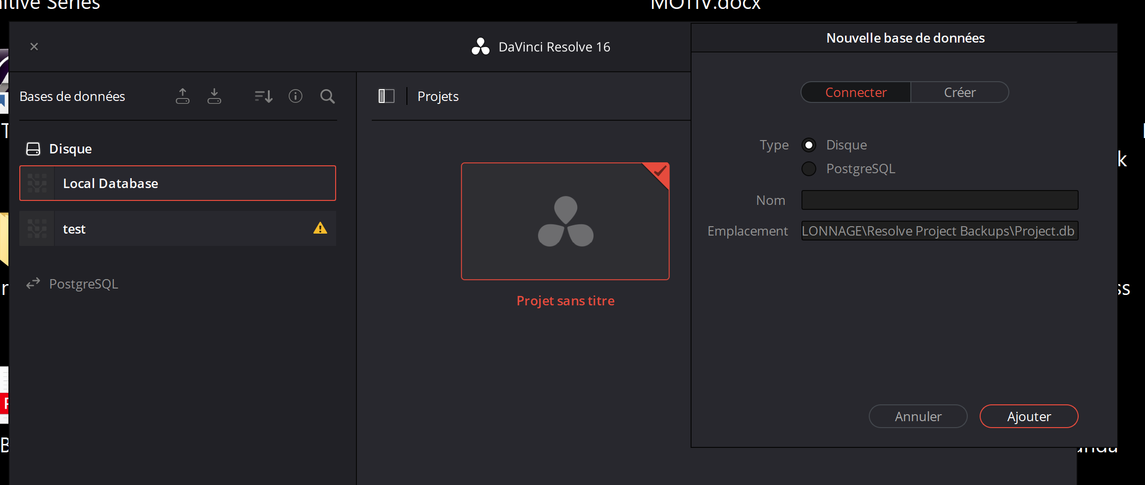

    non cela ne marche pas. Quand je renomme en Project.db, Da Vinci ne le vois toujours pas, il m'indique que le dossier où il se trouve est vide... Je ne comprends pas... :)

    Oui j'ai chercher les projets.db, et ils sont tous ranger dans mon dossier ETALONNAGE. Mais quand je veux ouvrir ces projet.db en les connectant via la base de donnée sur Da Vinci, cela m'indique que le dossier est vide... Comme sur les captures d’écran ci dessus

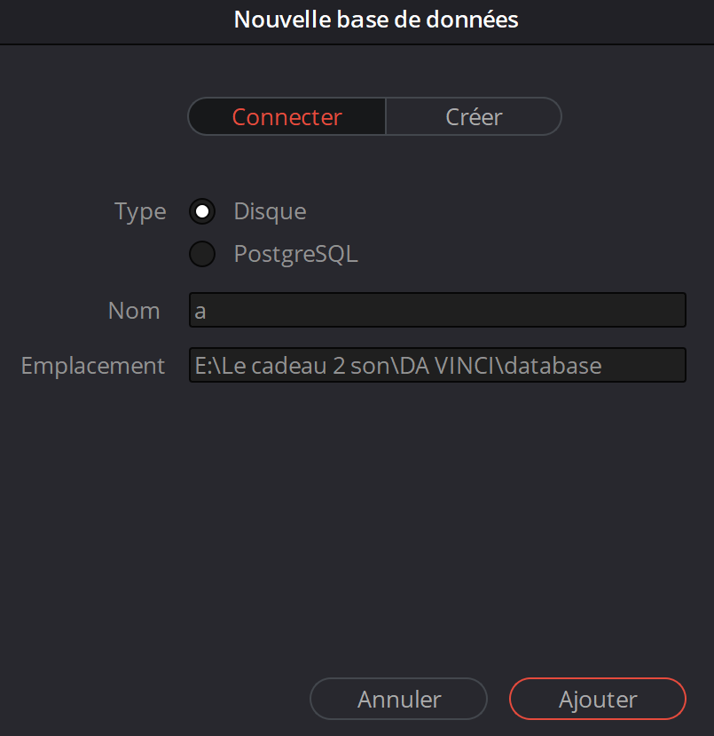

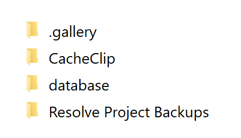

    déjà, copie colle ton dossier resolve project (tu vas dans utilisateur puis)

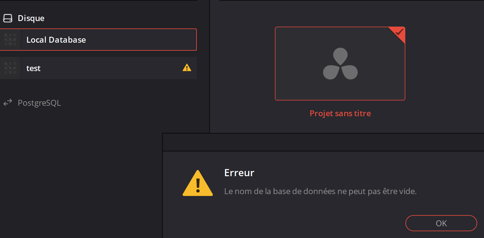

    Tu copie colle donc ce dossier dans le même dossier où tu as tes gallery, cache et backup. Ensuite tu créer un nouveau dossier que tu appelle database et dans lequel tu glisse ce dossier Resolve project. Ce qui te donne upload_2020-6-5_9-56-13.png e le tu Là dans Da Vinci, tu fais nouvelle database choisis connect, et tu prends le dossier database que tu viens de créer. Important, tu donne un nom à ta database
    Là tu fait ajouter, et cela devrais marcher. Dans DA Vinci il va surement te demander de relier tes rushs.

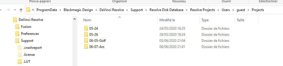

    avec Resolve 16.2:
    la database a migré dans ProgramData

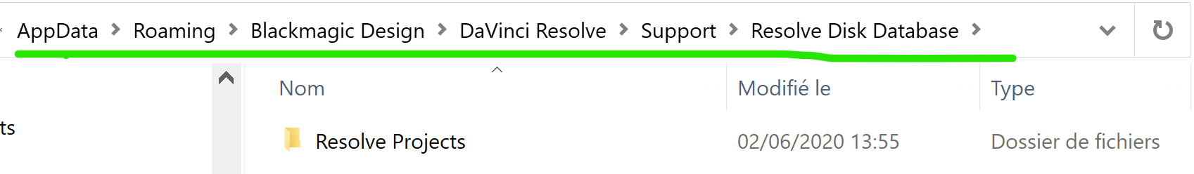

    probablement que ton disque contient les fichiers videos, les caches etc... mais pas le project en lui-meme.
    si tu as toujours l'ancien pc, et quel e disque dur est pas mort, tu peux le brancher sur un autre pc et sauver tout ce qui se trouves de le profil de l'utilisateur.
    dans c:\users\ton nom de profil\appdata
    tu y trouves 2 repertoires, Local et Roaming qui contiennet surement des repertoire de l'application.
    idealement tu transfert simplement les repertoires en question dans le profil de ton nouveau pc et tout devrait repartir plus ou moins correctement.
    ooops Jakin a ete plus rapide avec son ProgramData, qui est un repertoire caché.
