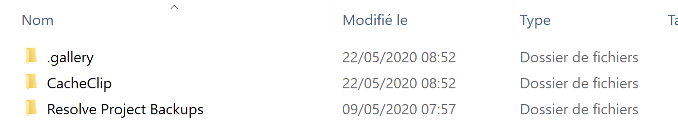

    J'avais fléché mes sauvegardes vers un dossier ETALLONAGE, qui se compose de Gallery, CacheClip et BackUp, et aucun de ces trois fichiers n'est lu par Da Vinci...Je ne comprends pas du tout ce que je dois importer dans Da Vinci pour reouvrir mon projet :)

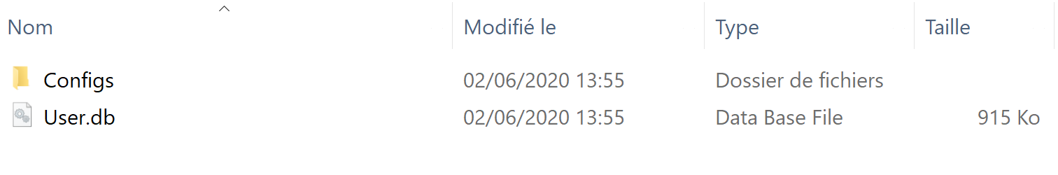

    Avez-vous fait une recherche dans l'explorateur sur *.db ?
    Les projets vont être dans (selon config ordi ) dans:
    user/appdata/roaming/blacmagic design / davinci resolve / support / resolve disk database / resolve project / user / projects / ...

    Coucou Beru, merci beaucoup pour ton aide :) Dans le menu que tu m'indique oui il y a un fichier user.db, mais Da Vinci ne le reconnais pas... Je commence à avoir très peur :) Pourtant, tant que mon projet était là quand j'ouvrais Da Vinci, je ne m'inquiétais pas, pour moi sauvegarde il y avait... Je ne savais pas qu'il fallait créer une database... Mon projet est il perdu ?

    user.db
    C'est comme ça que tu avais nommé ton projet ?

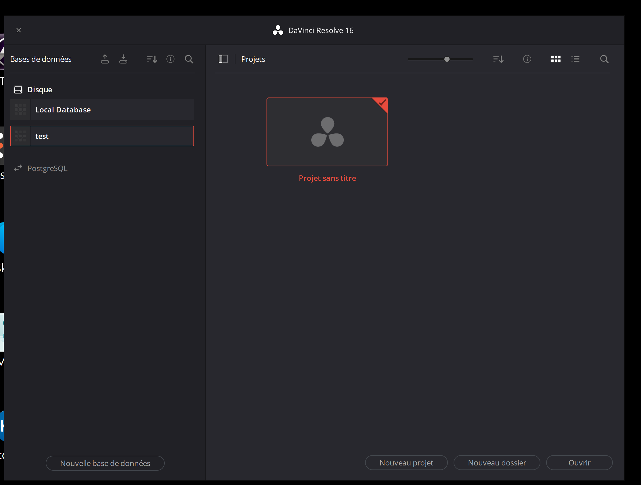

    Jakin, oui j'ai vu ce topic, mais il ne répond pas à mon problème, le lien indique comment gérer une database, hors moi je n'en ai même pas :) Et je ne peux pas faire de clic droit sur l'icone projet, car je n'ai pas d'icone projet, c'est bien là mon problème...
    Beru, non mon projet ne s'appelle pas comme cela, et quand j'essaye de connecter ce user.db en database sur DaVinci il ne le reconnais pas...

  11. ogt
    Quels sont les fichiers/répertoires contenus dans ce dossier ?

    Si vous savez dans quel dossier est la base de données :
    en ouvrant la première page d'accueil de resolve
    cliquer en haut à gauche pour les bases de données
    nouvelle base de donnée
    Connecter
    ouvre un dialogue pour sélectionner un répertoire
    ajouter
    il vous restera à retrouver les fichiers video ,, etc
    Le mieux est d'avoir les mêmes répertoires que sur l'ancien Pc , sinon ce sera la galère

    Jakin, comme je disais plus haut, quand je veux connecté ma database, Da Vinci ne reconnais rien, il m'affiche les dossiers comme étant vide

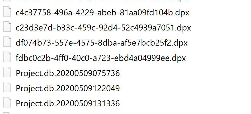

    Ogt voici a quoi ressemble mon dossier projet
