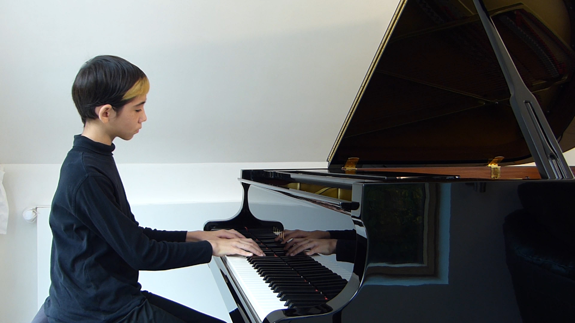

    C'est bien du APP2019 ce que j'ai envoyé. Je veux juste nettoyer l'arrière plan pour arriver à cela

    C'était trop lourd de mettre tous les rushs (3 rushs vidéo). Pour exemple, je t'ai envoyé le plan large qu'on a à partir de 0:09 sur la vidéo et sur la fin. J'ai pas trop de souci avec le plan serré. Donc le rush que j'ai mis sur wetransfer est le plan large avec le projet et je cherche à obtenir par "ma pagaille" d'effets un plan large nettoyé (comme il apparait sur la vidéo YT au début à partir de 0:09)

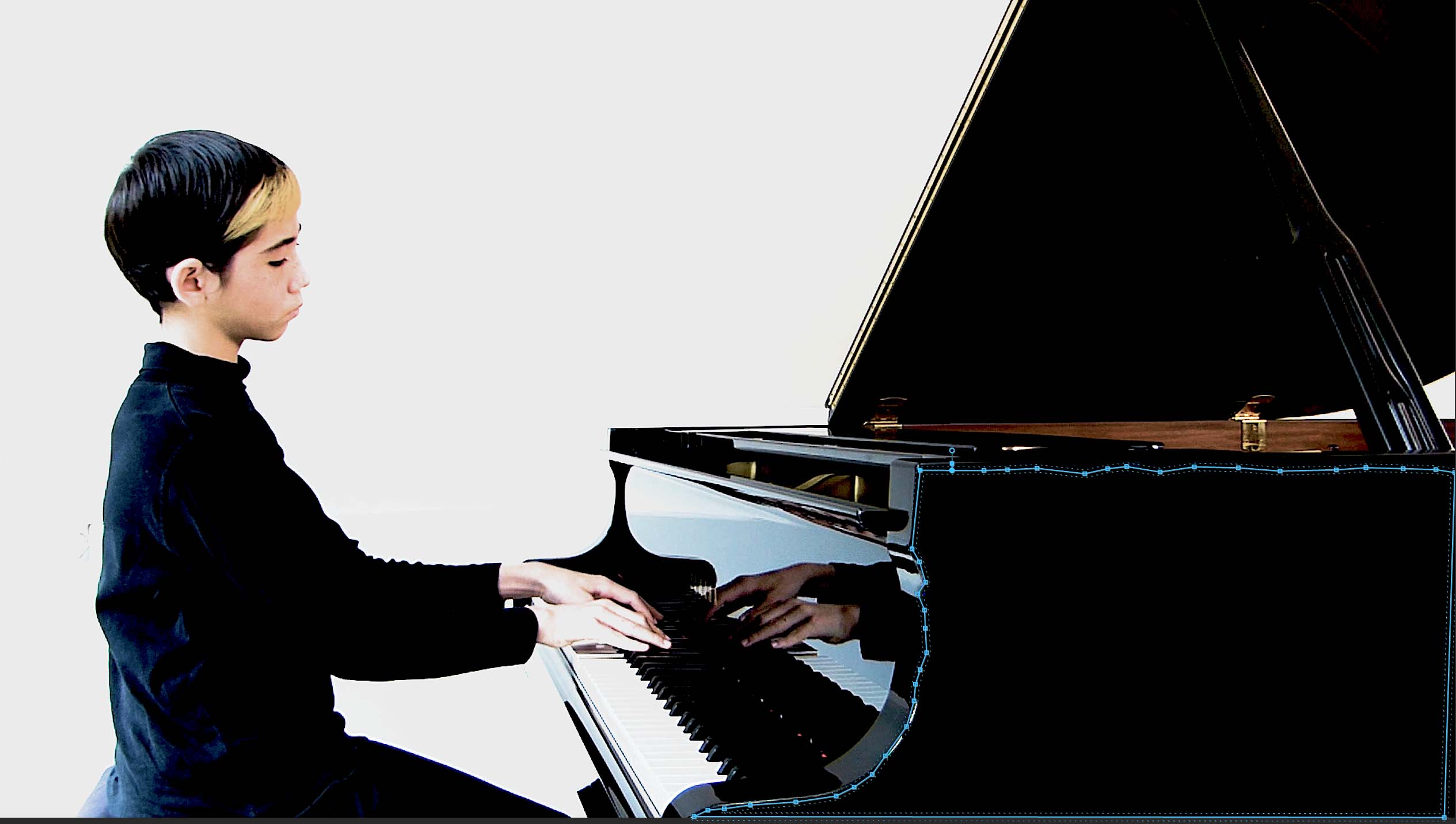

    J'ai ça :
    Avec 2 effets différents seulement !
  13. webmaster.hpr
    87
    +2 / 1 / -0
    Tu a mis quoi comme effet ? Comment je peux faire en sorte que cela me modifie pas trop le pianiste, et notamment les mains ?
  14. caraibe
    24 668
    +629 / 2 004 / -90
    Difficile de faire beaucoup mieux !
    Lumétrie pour le blanc et Luminosité contraste en cache pour le noir du piano
    Mais j'ai du travailler pour que ce soit plus propre en colorimétrie
    Sur du ProRes en 422 10 bits :
    Je te le conseille d'ailleurs !
    Tracé du masque sur l'effet contraste luminosité :
  15. caraibe
    24 668
    +629 / 2 004 / -90
    La photo du post précédent est prise sur l'export final en HEVC 10Mb/s en lecture avec MPCHC !
