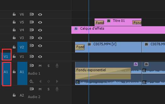

    Vérifier simplement que A1 et V1 sont activés.. Selon le cas en désactivant l'un ou l'autre on peut importer la vidéo seule, le son seul ou les deux.. 004679.jpg

  7. Guest20191220
    Ce n'est pas tout simplement l’icône de sélection couplée vidéo/audio qui est désactivée ?
    Le 3éme sur cette image :
  8. Charlie
    5 900
    83
    2 194
    +232 / 1 381 / -3
    Même désactivé ça n'empêche pas l'import vidéo et son sur la timeline... Il semble dire que c'est lors de l'import dans le chutier qu'il n'y a pas de son ...
  9. Guest20191220
    Oui je viens de testé tu as raison, ce que j'ai mentionné est faux. Ça m'apprendra à répondre de mémoire en faisant autre chose :o
