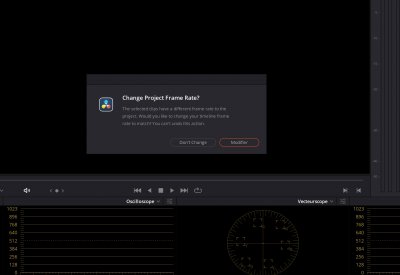

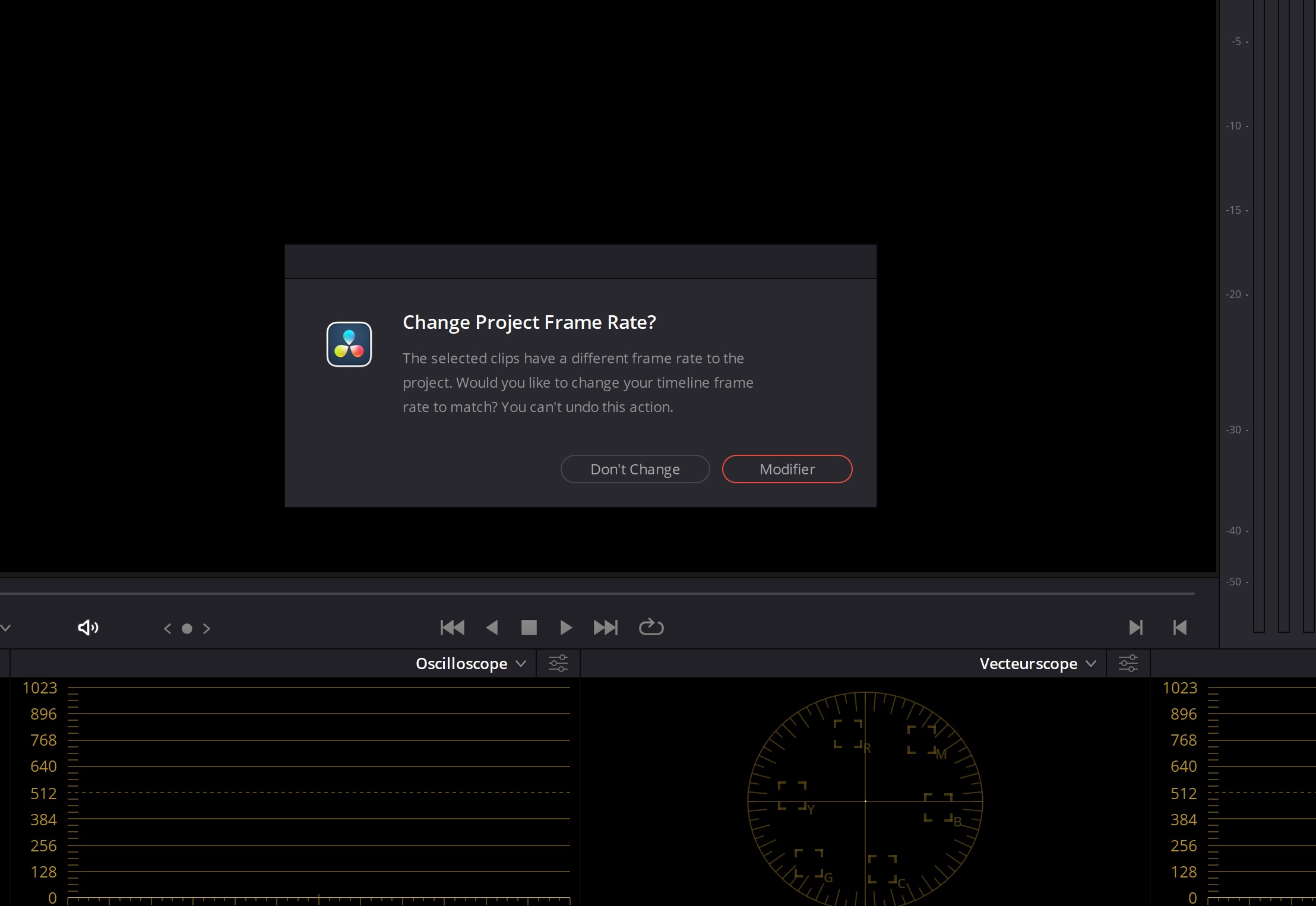

    Bonjour à tous,

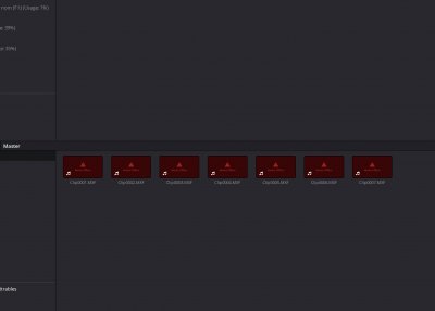

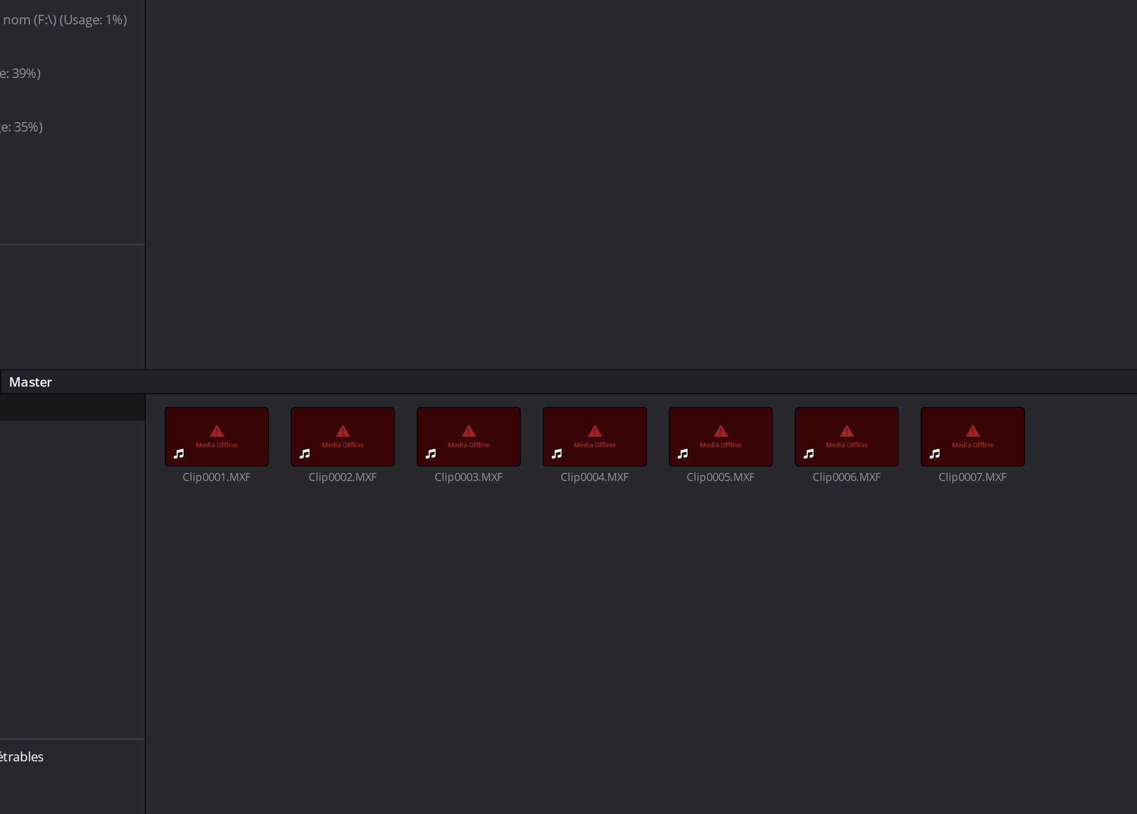

    je commence avec Da Vinci, et ça commence pas très bien : en important mes vidéos, la fenêtre suivante s'affiche, m'indiquant que la fréquence de ma TL ne correspond pas à mes images (1080) 50P, alors que le projet et la TL (dans les paramètres) sont bien en 1080 50P et qu'on a bien filmé en 50P. Je change en 25, idem. Quand je fais modifier ou don't change, dans les deux cas, les médias sont offline. Merci pour votre aide. [​IMG]

    Quel codec pour les rushes ? Version gratuite de Resolve ?

    XAVC long gop FH 422 10b H264 ; oui version gratuite

    Si ça vient d'un appareil type GH4/GH5, la version gratuite ne les prend pas en charge. En tout cas en version 16. Pas testé en version 17.

    Sony FS5 et DVR 17

    Punaise...sérieux ? moi qui étais contant de tester DVR, donc "obligé" de passer au Studio, ou transcoder tous les rushs ? En tout cas merci beaucoup pour tes retours rapides ! ;-) PP toujours sous la main, mais c'est le CS5. Je vais pas repayer pour CC, c'est que des prestas ponctuelles.

    Oui, la solution c'est de transcoder, par exemple avec Shutter Encoder qui est gratuit. Attention de bien sélectionner un codec 10 bits comme l'Apple ProRes

    ha..je croyais que je devais éviter le 10bits justement

    Sur les forums, c'est souvent ce qui est dit, mais c'est en partie vrai. Je pense que Blackmagic a limité sa version gratuite sur certaines caméras (typiquement, tout ce qui est Sony 10 bits, GH4/GH5 je ne sais plus etc...). Limitation qui n'était pas présente dans les premières versions.
    En revanche, aucun souci pour lire du Prores 422/HQ/4444 avec la version gratuite de Resolve, même issu d'une ARRI.

    Merci ;-) ...entre temps j'ai laissé tombé et je suis retourné à Premiere. Avec DVR rien ne marchait, transcodé pour rien, après deux jours de tuto, et forum, basta, tant pis pour eux, ça donne pas envie de téléchargé le Studio.
