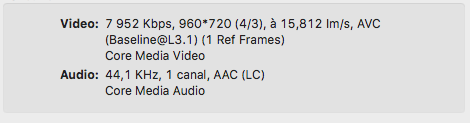

    L'analyse par MediaInfo donne ceci : Capture d’écran 2016-04-25 à 15.02.27.png
    Le rush a été réalisé avec un iphone5.
    Merci pour votre aide

    Très curieux en effet. je ne savais pas que l'on pouvait filmer en 4:3 avec un iPhone !
