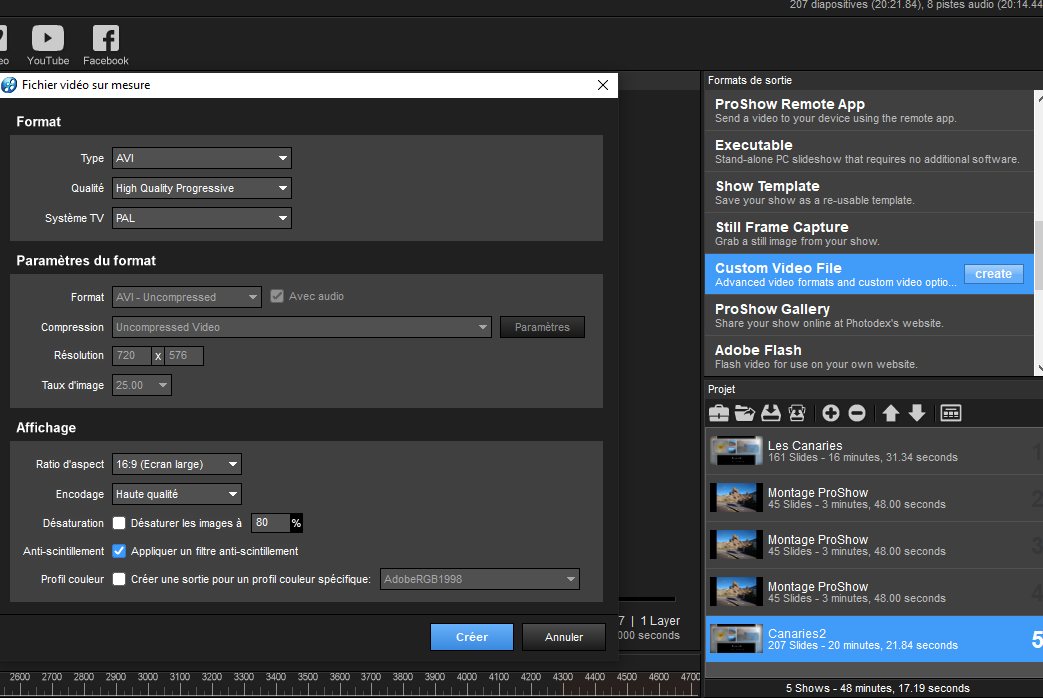

    j'ai pratiqué ainsi : dans proshow création d'un fichier AVI en 16/9 que j'importe dans un projet de encore dvd.

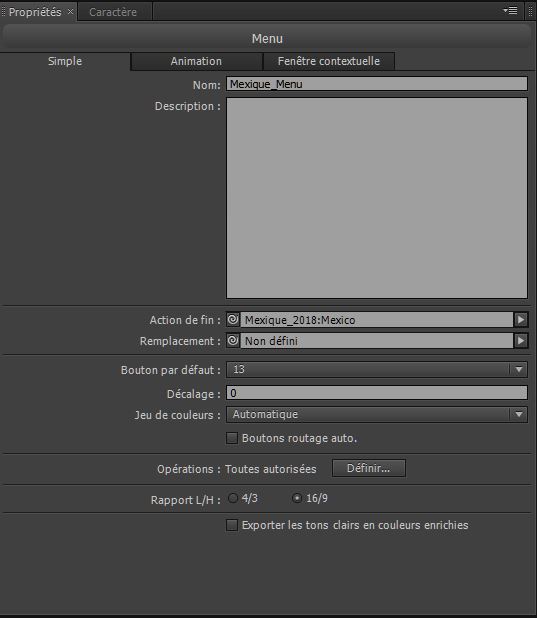

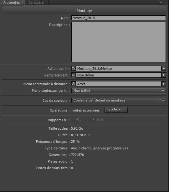

  6. ogt
    - vérifier que le fichier importé (Montage) est bien en 16/9, sinon problème de transcodage.
    - vérifier que vos menus sont bien en 16/9
  7. mamomo31
    Merci pour vos visuels qui m'ont éclairée
    Effectivement j'ai pu changer le menu en 16/9
    par contre impossible de modifier le fichier importé ? pourtant lorsque je l'ai crée j'ai bien mis 16/9
  8. saint kro
    24 144
    +741 / 4 287 / -92
    Oui, mais si ce n'est pas de l'anamorphique, ta vidéo est en 4/3, 720x576

  13. mamomo31
    j'ai lu le lien que tu as envoyé pour m'instruire et je confirme que mes images proviennent d'un APN configuré au format 16/9 et qui apparaissent fort bien à l'écran.le montage avec proshow est aussi en 16:9 ; c'est lors de la création de l'image disque que ça coince. (voir mon message précédent)
  14. ogt
    Vu que c'est un format AVI, non compatible BD, Encore le recompresse au bon format.
    C'est là qu'il faut changer la préconfiguration du ré-encodage pour avoir du 16/9.
    Sinon il faut exporter directement dans le bon format (Mpeg2 ou H264), à partir de Proshow.
  15. mamomo31
    Merci pour votre réponse, je m'en souviendrais car je n'avais pas encore gravé de BD.
    J'ai donc exporté en MPEG2 et ça marche. (je ne sais pas comment changer la préconfiguration du ré-encodage)
