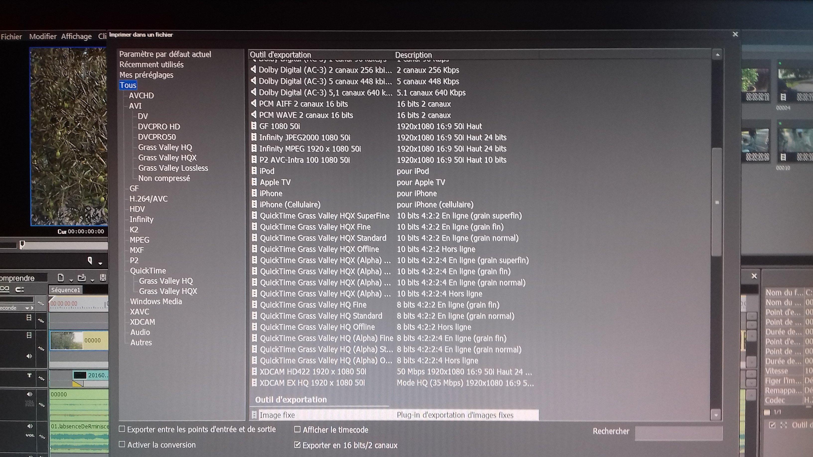

    Bonjour à tous et merci pour vos conseils. Ancien projet sauvegardé ou nouveau projet d'essai, même point ? plus je tente de comprendre moins j'avance :perplexe: Il faut quand même dire que sortie du schéma habituel, je ne suis pas une experte ! Alors, pour le moment je vais essayer de faire plus simple car JMM m'a donné l'idée de graver autrement : Dans Edius, à l'aide de l'outil d'exportation "clic" imprimer un fichier, est ce que je peux sortir le projet avec un format vidéo plus "courant" afin de graver le DVD simplement sous Windows10 ? si oui, j'ai besoin de votre aide pour la marche à suivre et cocher les bonnes cases car depuis que je monte des films j'ai toujours utilisé Edius pour graver le disque, et c'est bien la première fois que j'ouvre cette fenêtre.

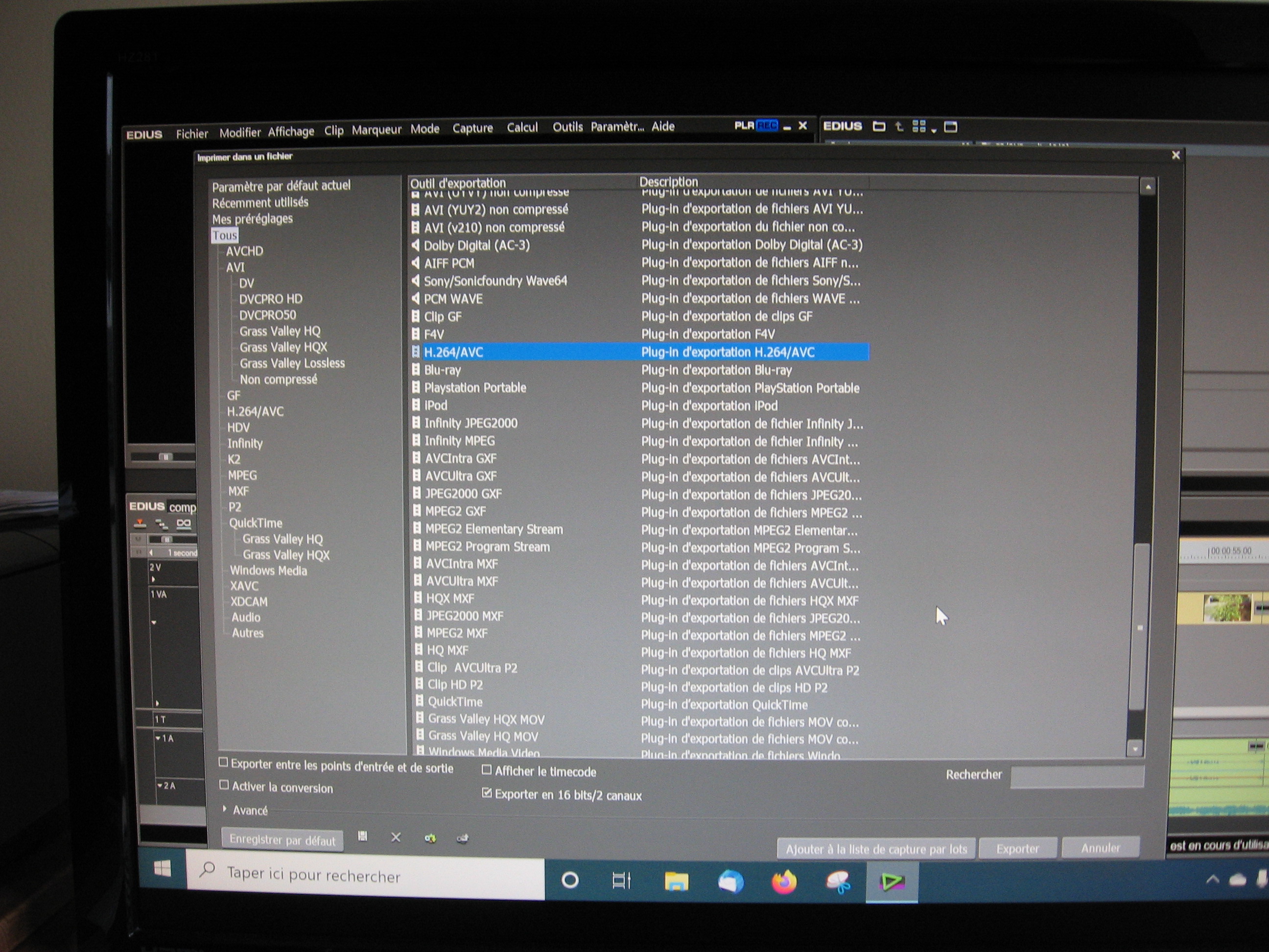

    A la base, le mieux serait de tenter un export fichier , en H264 ou mpg2, pas d'importance; et de voir le résultat,: F11-> MPEG ->MPEG Elementary Stream
    Ou----------------------------H264 ------
    Et voir le résultat, si tous les éléments sont corrects l'export sera correct, et le problème vient de la gravure .

    Donc je coche H.264/AVC et plus bas activer la conversion ?

    Si les rushs de la timeline sont en H264, inutile de faire conversion. Exporter directement dans un fichier et voir le résultat !

    Oui exporte. Mais regarde bien ou tu envoies ton fichier.
    Choisis une autre lettre que I qui est la lettre de ta carte
    Choisis un HDD si tu en as un.
    JB

    :good:Ça a marché ! le petit projet d'essai a bien été exporté et a été enregistré dans le chutier et dans "mes vidéos" en MP4. Reste à voir si une fois gravé le rendu sera aussi beau qu'avec Edius ?? Je tente le gros projet demain. Merci de votre patience. Bonne soirée et à bientôt ... :-)

    Bonsoir JB, et non j'aurais bien aimé le graver à partir de mon projet dans Edius ! j'ai été sur l’icône "graver le disque", et dans le menu j'ai choisi "exporter dans un fichier". Le calcul s'est bien déroulé et le fichier est enregistré dans mes vidéos en MP4. Le film n'est pas encore gravé sur le BD-R, mais j'ai visionné un peu le résultat sous VLC et je "sens" que je vais être déçue ..
