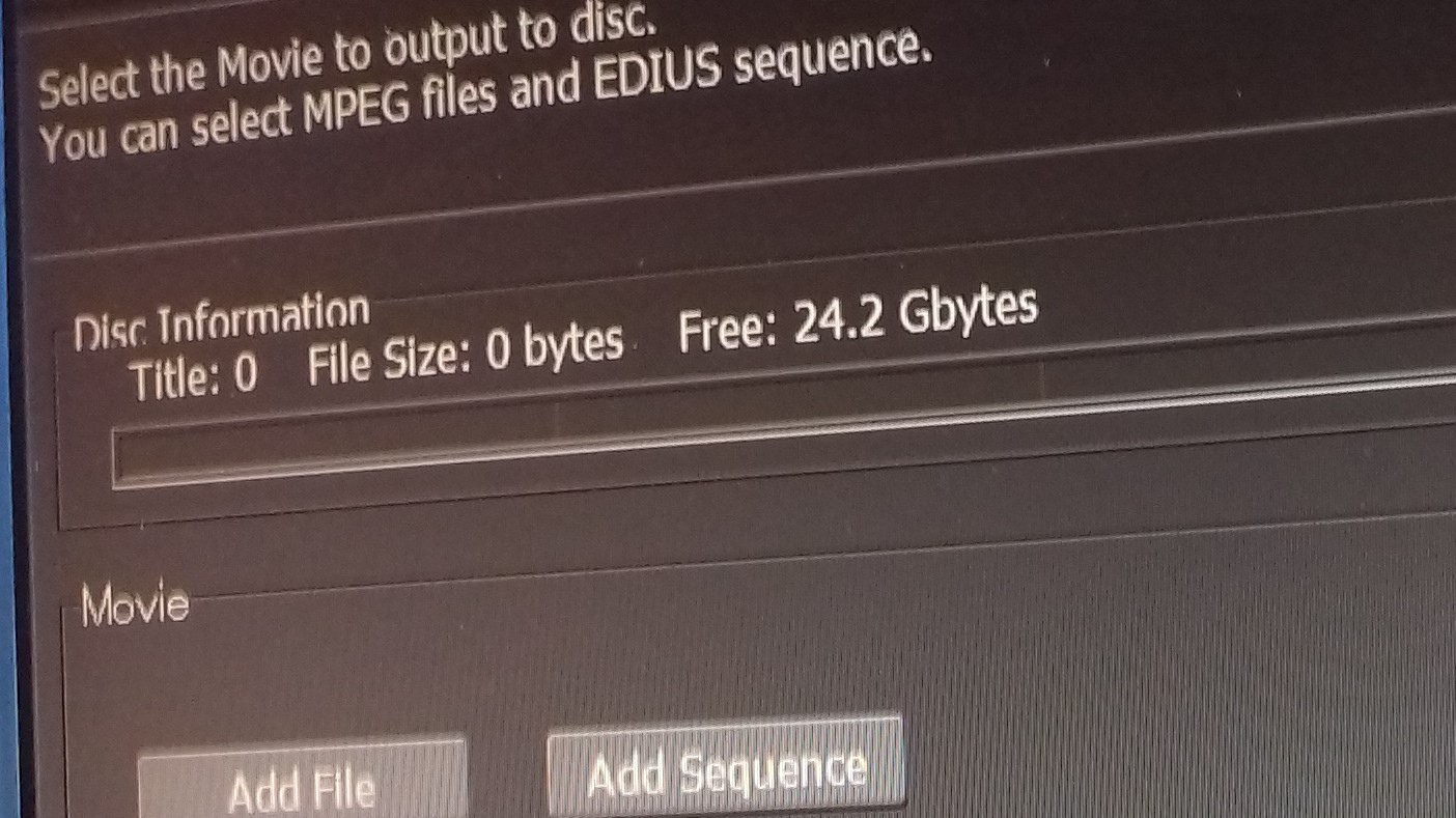

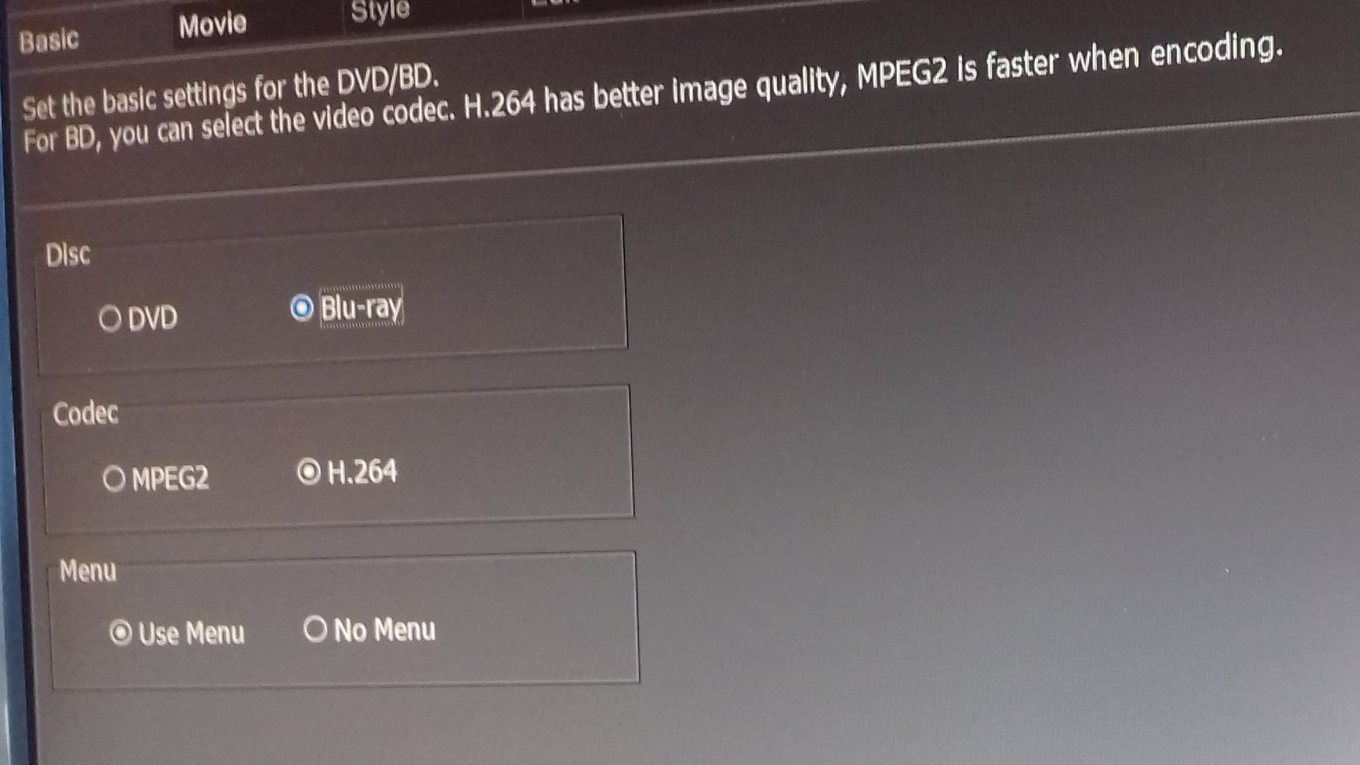

    Bonjour, me voilà de retour avec un problème de gravure. Je viens de passer sous windows10 et je teste une version d'essai Edius 7. Tout marche à merveille et je retrouve mes marques jusqu'à la fin du montage et la gravure du disque. Seuls "BASIC" et "MOVIE" sont en surbrillance et EDIUS cesse de fonctionner avec un message d'erreur. Paramètres du projet : HD1920x1080 50I - canopus HQX standard. Merci de me venir en aide si vous avez rencontré ce problème.

    Bonjour, J'avais acheté la version 6.3 qui m'avait couté prés de 400 €, pour quelques montages familiaux et amicaux par an. J'ai longtemps résisté à W.10 mais ma version "obsolète" et W.7 avec de gros problèmes de ligne ont eu raison de mon entêtement. Il me restait à terminer des films sauvegardés qui m'avaient demandé de longues heures de travail et avec W.10 les versions plus récentes sont vraiment onéreuses. Cette version d'essai, compatible selon les forums, a bien marché jusqu'à la gravure du disque ? Je ne comprends pas pourquoi à la demande "sélectionnez le film à sortir et vous pouvez sélectionner les fichiers MPEG et la séquence Edius" il me renvoie sur une fenêtre d'où le dossier à ouvrir reste introuvable ? entre temps Edius bloque. Dans la version 6.3 le film s'affichait automatiquement et si séquence 2..3 .. , je les rajoutais sans problème ? Quelque chose doit m'échapper ? Merci de me lire. Bien cordialement
    Il peut arriver qu'Edius se plante sur la séquence qui doit être gravée et ça m'est arrivé plusieurs fois. Il faut que le film sur la timeline démarre au zéro compteur . Après , on regarde le compteur indiqué à la dernière image du film. Ainsi, dans le module de gravure, on peut savoir si Edius à bien sélectionné la séquence qui doit être gravée puisque la durée du film y est indiquée ; Je n'ai jamais rencontré le cas " BASIC et MOVIE " seuls en surbrillance et c'est surtout ce qui me fait dire qu'Edius 7 n'est pas compatible avec W10. Il reste tout de même des solutions :

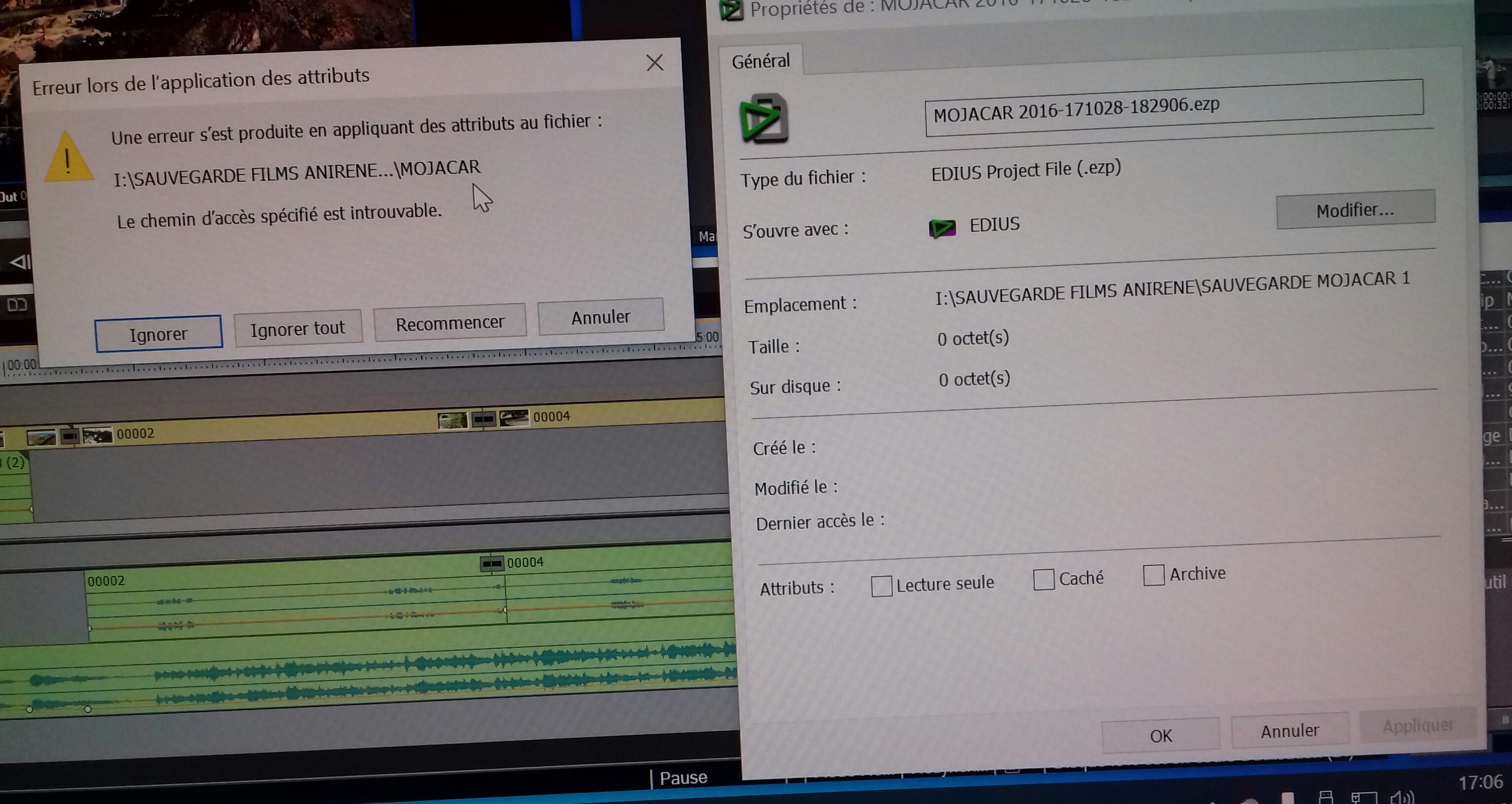

    Bonjour, ça m'a traversé l'esprit pour la version d'essai restreinte, mais pas pour celle ci, toutes les fonctions marchent. J'avais déjà appliqué les conseils de Jako et le résultat était le même. J'avais introduit dans mon montage (vidéos-photos-musiques) des nouveautés genre photo transformée en vidéo sous VLC pour faire des "flashinfos" d'introduction et j'ai pensé que le problème venait de là ? alors j'ai ouvert un nouveau projet tout simple vidéos-photos-musique et transitions habituelles avec les mêmes paramètres pour arriver à la même conclusion échec de la gravure et arrêt d'Edius. Enfin pour répondre à JMM, Edius7 fonctionne très bien sous W.10. Je n'ai eu aucun problème jusqu'à la gravure. Une chose me tracasse : pourquoi la séquence sélectionnée n'arrive pas spontanément sur la timeline comme sur 6.3 et de là pourquoi je ne peux pas rajoutée la séquence 2. En fait pas d'autre choix que celui du disque à graver ? Alors que j'ai sélectionné correctement ma séquence, une fenêtre me demande de chercher le projet (vue2 du premier message) ? et là fichier introuvable ? (1°) sauvegardé sur disque externe - 2°) copier sur Ordinateur disque C dans "mes images" pour les photos et dans vidéos pour mes vidéos. C'est de là que je vais chercher les clips pour le montage - Enfin, Projet Edius sur disque D). J'ai cherché les propriétés de mon projet fait copier/coller et là même réponse "fichier introuvable". Ça "cloche" à ce niveau quelque chose m'échappe ? J'espère que j'ai été claire:suspicious: Merci à tous les trois et bonne journée

    Il y a quand même quelque chose de bizarre : votre projet sur le disque I a une taille de 0 octets, donc normal qu'on n'arrive pas à le lire.

    Visiblement un fichier est manquant, ou corrompu . J’essaierai de rendre directement le fichier en H264 afin de voir si l'export termine le processus .

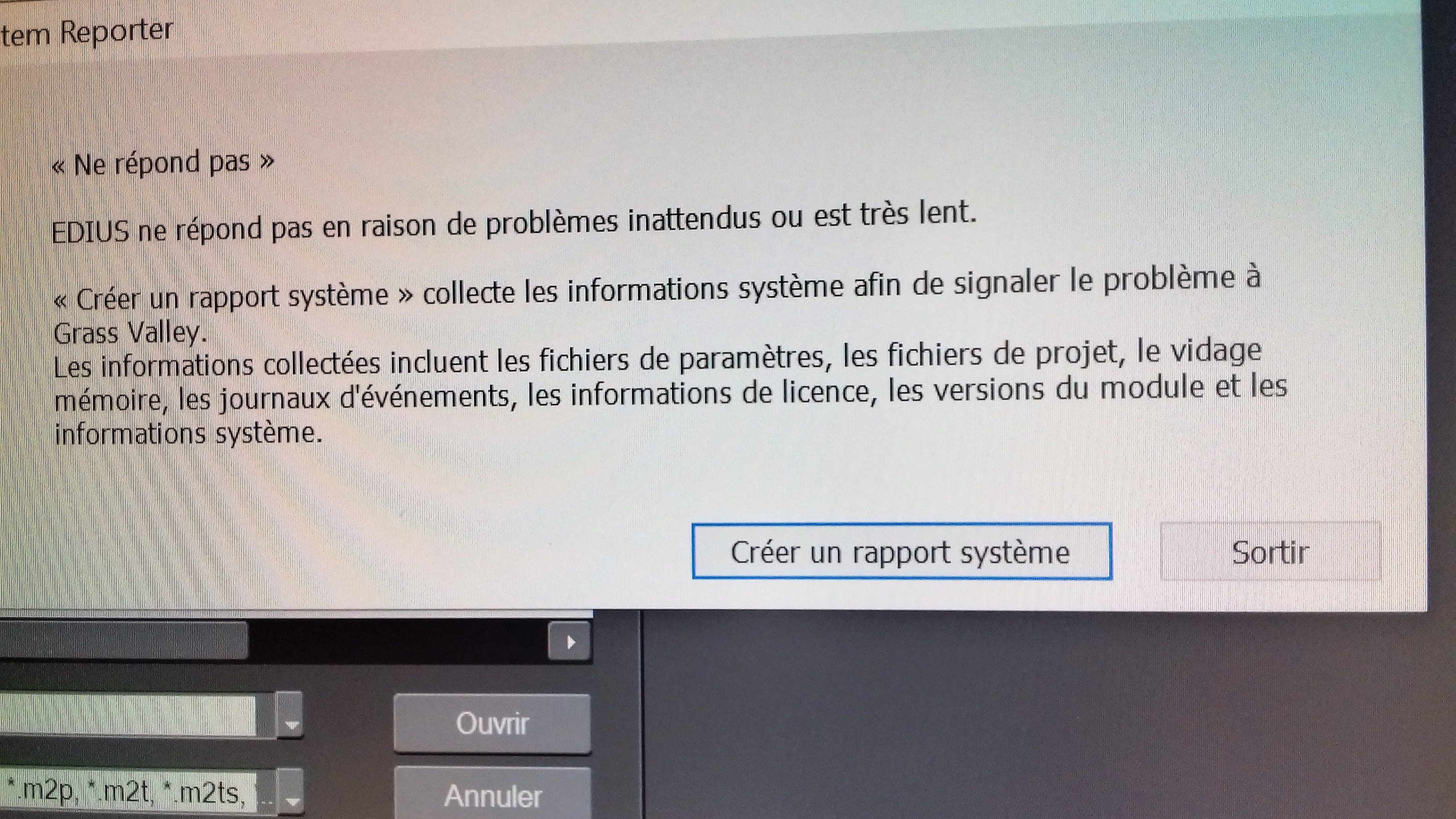

    En effet, 0 octets alors qu'il a bien été copié sur l'ordinateur, que j'ai pu l'insérer dans Edius7, travailler parfaitement dessus, le visualiser intégralement sur la fenêtre d’aperçu et qu'il est sensé faire 4.61 MO ? donc à partir de là, je fais un nouveau projet de vidéos prises sur la carte du caméscope. Une fois terminé, il s'enregistre sur D dossier Edius et qu'il fait 74.3 KO. J'essaie la gravure, H264, en cliquant sur "MOVIE" simultanément la fenêtre EDIUS system Reporter apparait "ne répond pas" avant même que je tape sur ajouter la séquence. Précédemment, la fenêtre apparaissait sous Edius ouvert, je n'avais pas fait attention à la chronologie. Quel casse tête ! J'en déduis que l'ancien projet, peut-être corrompu, et nouveau projet sont à la même enseigne ? Merci à tous les quatre

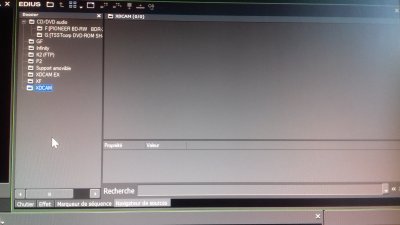

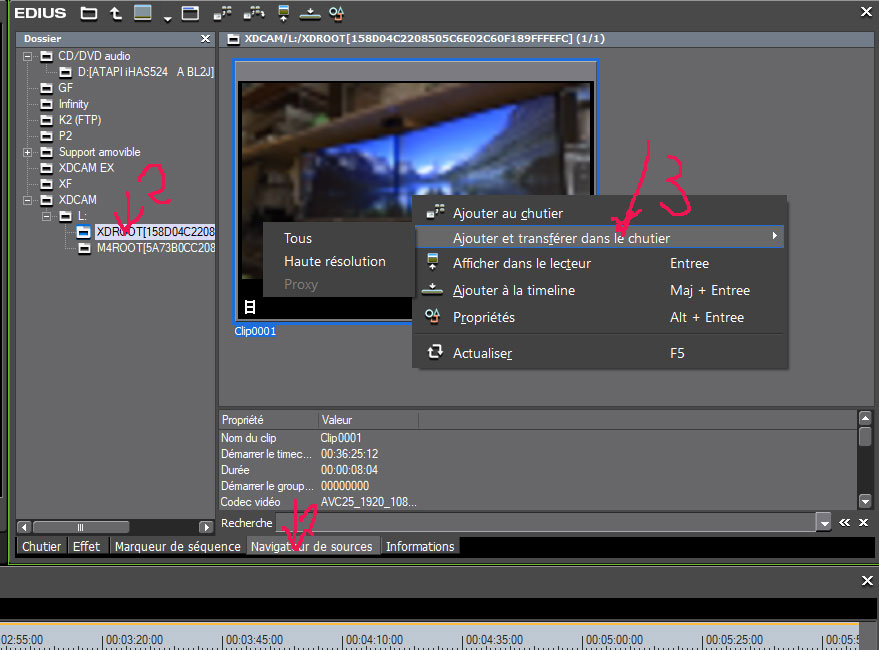

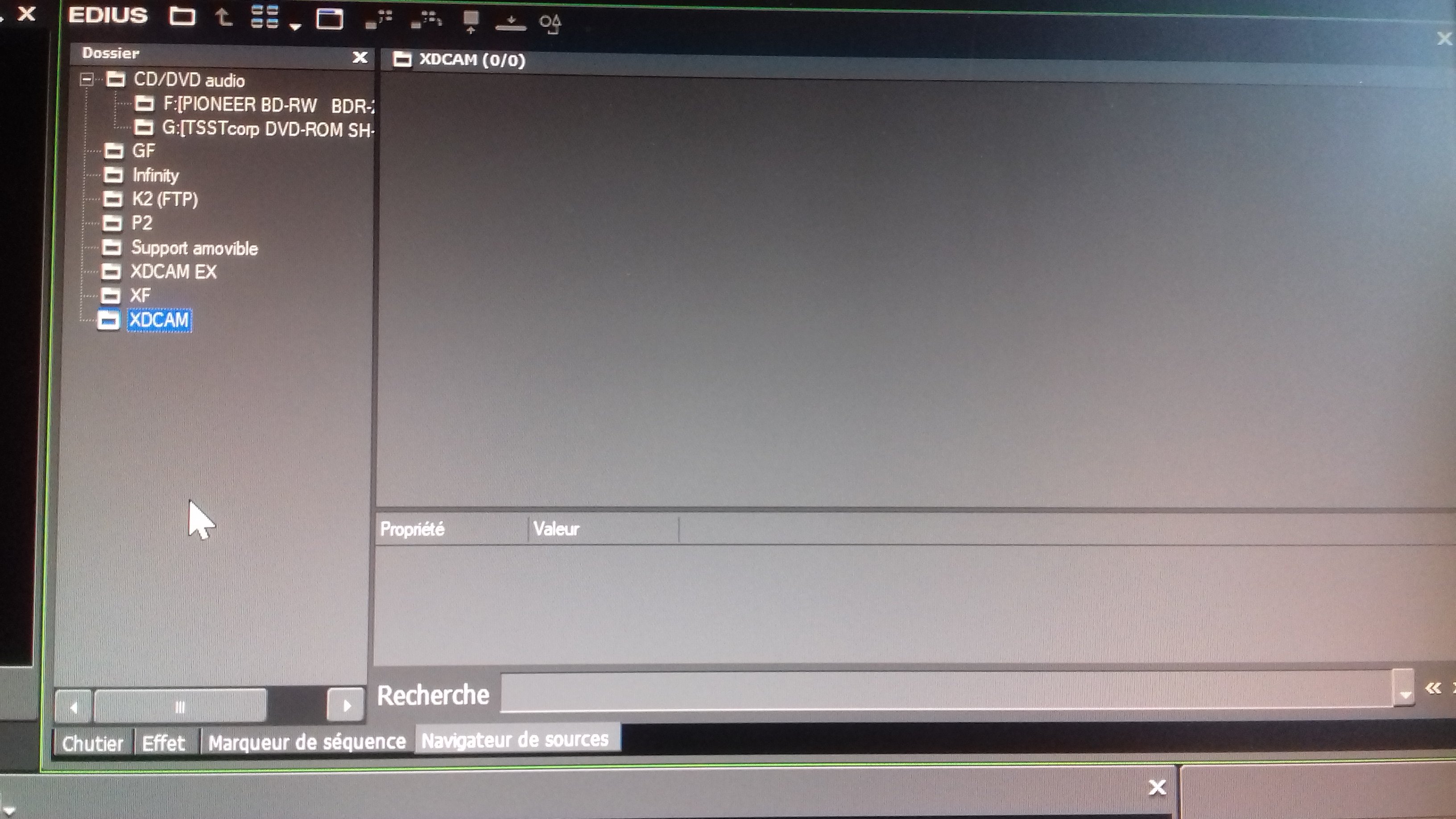

    Capture-001.jpg Je présume que les fichiers sont bien acquits par le navigateur de source/support amovible, ou autre suivant la nature de la captation, et ajouter et transférer dans le chutier...

    je n'ai jamais ouvert cette fenêtre même dans Edius 6.3. je procède à partir du chutier insérer un clip je choisis dans mes vidéos ou images ou musiques. Il arrive directement dans le chutier et je le glisse sur la timeline.

    Si j'ai bien compris, les fichiers proviennent de la carte mémoire du caméscope .Sont ils bien transféré sur un disque dur .C'était là le sens de ma question...
  14. mathildannie
    +1 / 3 / -0
    1,000
    50
    Oui sur le disque dur de mon ordinateur.

    Au passage à Win10, les disques ont-ils conservé la même lettre ? je vois "I" sur la photo d'écran, et vous parlez du disque "D"
