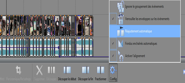

    Bonjour à tous,
    Je possède Movie Studio 13 platinum (version légale et enregistrée, je précise). Mises à jour effectuées (windows, carte graphique, son, codecs et logiciel). Windows 8.1 64bit à jour. L'ordinateur est un portable pour jeux dernière génération (i7, 16Go de Ram, SSD et DD, GeForce GTX870M).
    J'ai un grave problème de sélection :cry2:, et ce dès l'installation, et avant la dernière mise à jour du logiciel. Ce problème se manifeste de la manière suivante :
    Je sélectionne un élément son ou vidéo d'une piste. Rien d'autre n'est sélectionné. Pourtant quand je bouge cet élément tous ceux se trouvant à droite bougent en même temps...:hum:
    Autre manifestation : je sélectionne une piste son que je rends muette, en plus de cette piste une autre piste son est rendue muette (non sélectionnée bien sûr). Rien n’apparaît sur cette piste et si je tente quelque chose sur cette piste je n'obtiens aucun résultat. Si j'enregistre, que je ferme le logiciel et que j'ouvre à nouveau ce projet le résultat est le même... Il faut que je revienne à la piste que j'ai rendue silencieuse précédemment et que j'enlève l'option puis que je la rende à nouveau muette, à ce moment je récupère la main et je peux continuer de travailler. ooo

    Pour ce qui est de ton premier problème, ce n'en n'est pas un, il suffit de cliquer sur ce bouton pour le désactiver. (la flèche à droite de ce bouton te permet de choisir ce que tu veux déplacer en inserrant ou déplaçant un élément.)
    Pour le deuxième soucis, pour l'instant, je ne vois pas car inexistant sur la version 12
    NB, la capture d'écran est faite sur la version 12, cela ne doit pas différer de beaucoup sur la version 13

    Je pense qu'il s'agit d'un paramétrage :
    En bas, à droite, clic sur Config (une roue dentée !) puis désélectionne "Réajustement automatique"...
    Ce devrait être efficace...

    Barsanum, si j'ai bien compris, avec la version 13, il faut faire 2 clics alors que c'était faisable en 1 sur la version 12. Pourquoi faire simple quand on peut faire compliqué ?

    non non ...l’icône a juste changé de place (en bas sur la v13 )
    mais toujours 1 clic

    Avec la version 13 de Movie Studio, pour réaliser le réajustement automatique, on peut, soit, avec la souris faire comme comme indiqué ci-dessus, ou alors faire Options/réajustement, ou encore utiliser le raccourci CTRL+L.
    Il est vrai que c'est moins intuitif que sur la version 12 !
