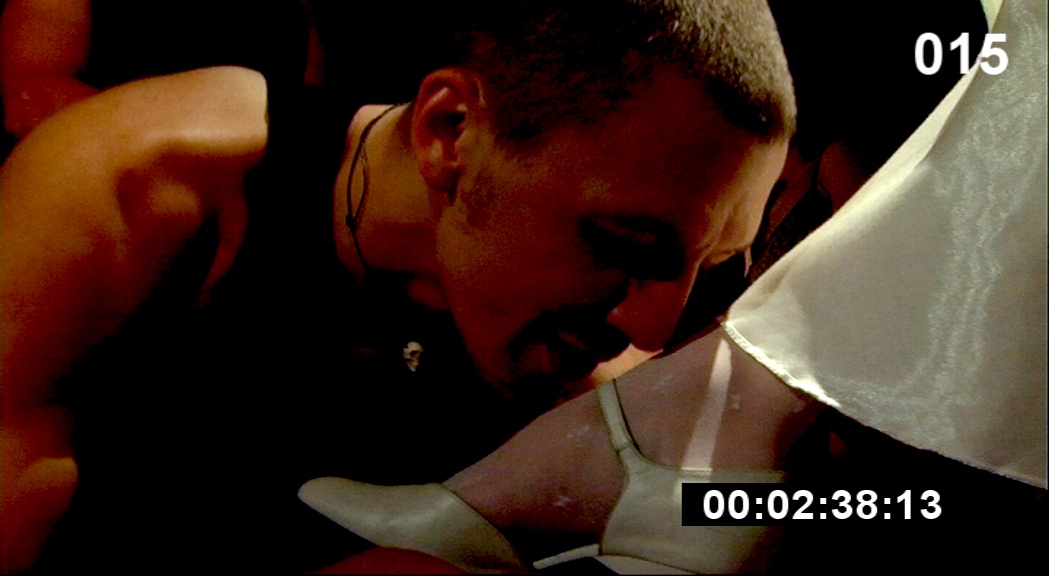

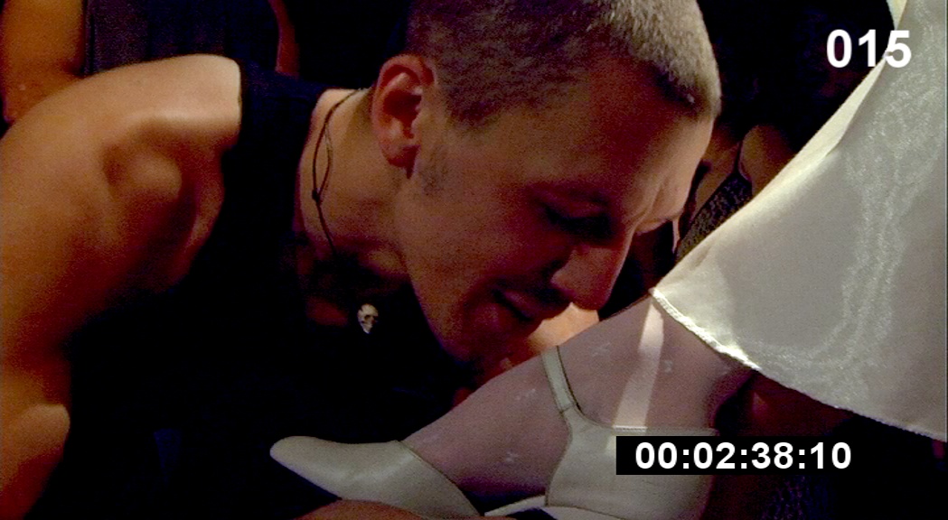

    Je suis entrain d'attaquer l'étalonnage de mon court metrage sous vegas.
    Il se trouve que je bosse en compositing avec after effects.
    Et bien j'ai un gros soucie. Lorsque je fais un passage dans after effects d'un avi DV(le même qui est dans mon montage vegas) et bien il est plus sombre que dans Vegas! c'est a dire que la luminance change!! alors que j'exporte de after en non compressé.... kif kif avec combustion.
    Par contre lorsque j'exporte en DV depuis after, et bien pas de problème de luminance. (par contre je rajoute un niveau de compression, ce qui est hors de question)
    Je pense qu'il doit y avoir un réglage du gamma de base des fichiers DV, mais impossible de le trouver dans les pref!!!
    quelqu'un a une idée? je suis dans la caca ....
    merci.
    la preuve en image:
    Compression DV
    Non Compressé

    outils > préférences > use microsoft DV codec
    plus qu'a refaire tout mon étalonnage :D
