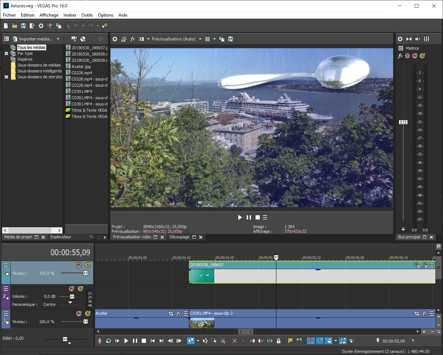

    Je viens d'essayer et tout fonctionne bien tant en prévisualisation (Auto) qu'en rendu.
    Avec VP 16 Build 424.

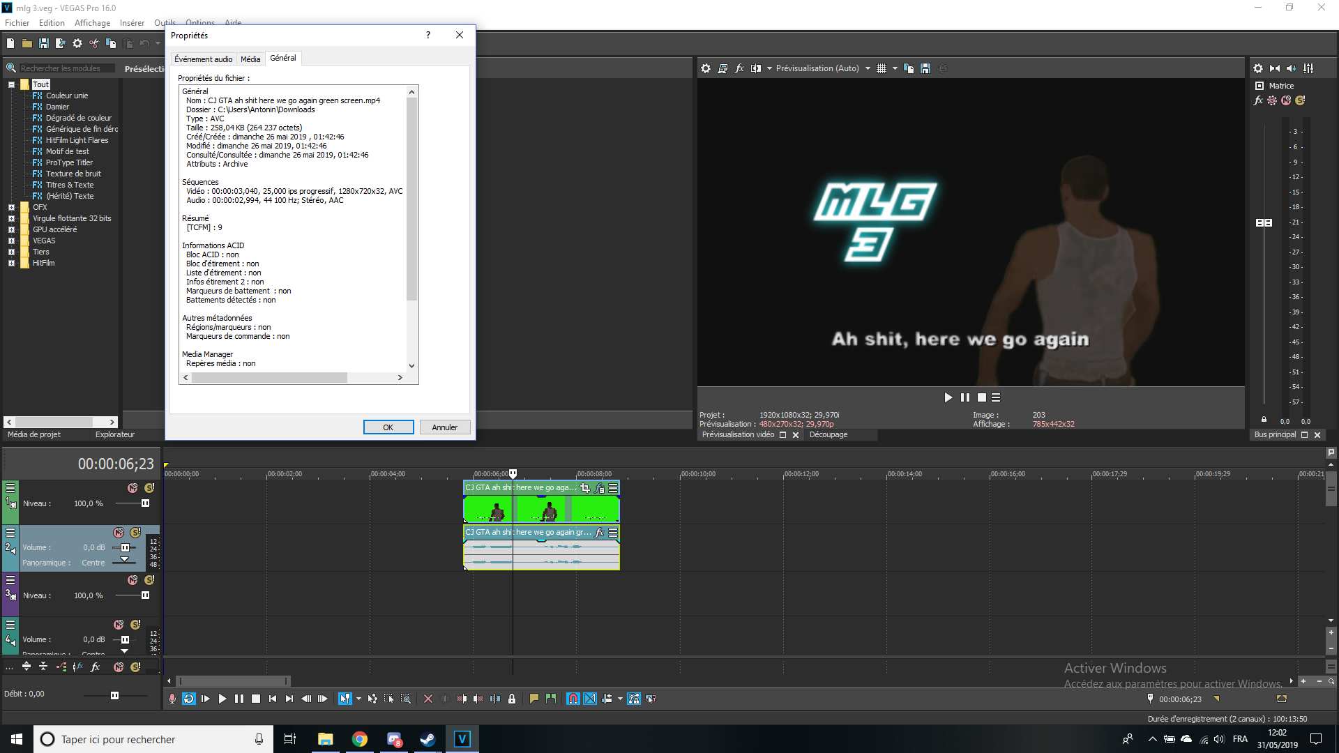

  8. anto38
    upload_2019-5-31_12-2-45.png au moment de la lecture le fond vert et seul pas d'autre fichier vidéo

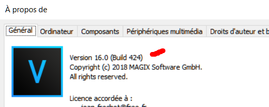

    comment je peux vérifier que je suis en build 424 ?

    Pour connaître votre version de VP 16, il faut cliquer dans la barre de menu sur "Aide" puis sur "A propos de ..."

    Mais l'incrustation en chrominance nécessite deux médias et je n'en vois qu'un sur votre copie d'écran
    Que cela soit une photo et un film ou deux films, Comme pour la météo :-)
    • La présentatrice filmée sur fond vert (ou bleu ou etc...)
    • Et la carte météo qui vient s'incruster à la place de du fond en couleur.
    Bonne continuation à vous.
