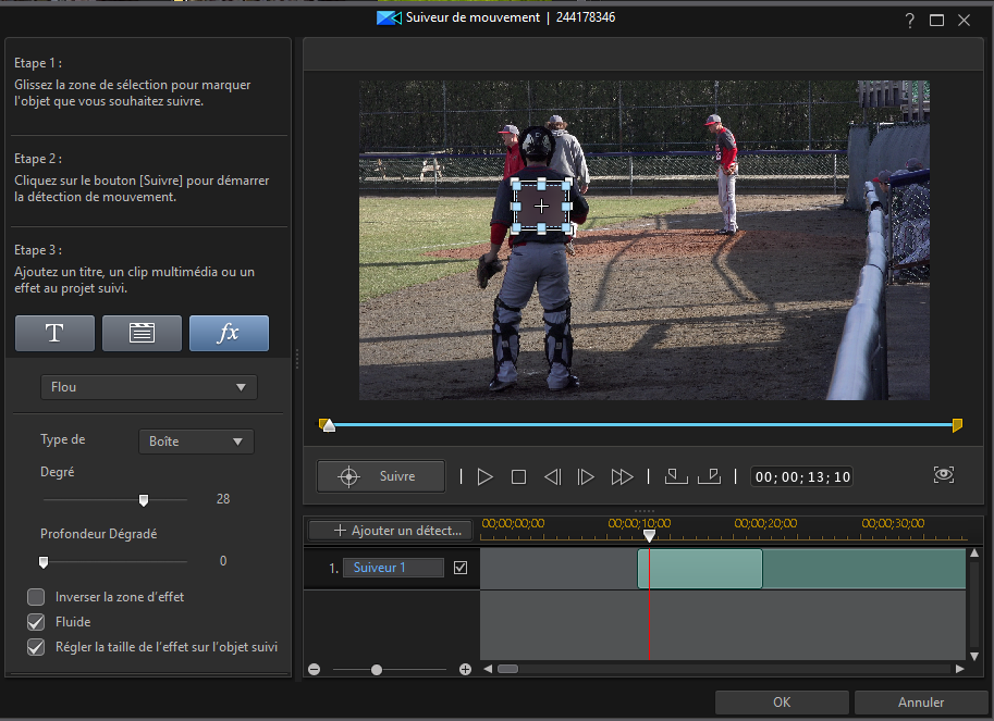

    Dans PowerDirector vous avez tous les outils pour faire cela.
    Il faut sélectionner, dans les outils : Suiveur de mouvement
    - dans l'étape 1 vous sélectionnez la plaque à flouter
    - dans l'étape 2 vous faites suivre automatiquement cette sélection
    - dans l'étape 3 vous rajoutez votre flou dans la sélection.
    (dans l'exemple, j'ai flouté le n° du dossard du joueur)
