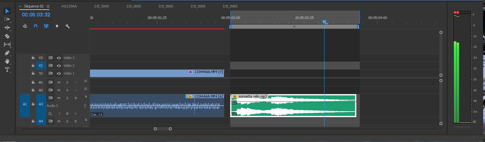

    J'ai un problème avec ce fichier : sonnette vélo.mp3 - Google Drive
    il était sur mon projet sans problème et maintenant lorsque je le fais glisser sur la timeline, et que j'écoute, c'est comme s'il ne contenait rien du tout...
    Pourtant, lorsque j'écoute le fichier mp3 sans premiere, il se lit parfaitement
    quelqu'un pourrait il m'aider svp ?
    Merci beaucoup d'avance

    Aucun problème avec ce fichier sur la timeline de Premiere
    Vérifiez :
    que le clip sur la piste son comporte les formes d'ondes audio
    que la piste audio n'est pas désactivé (cadenas, piste grisée)
    que le volume de la piste est suffisant (options d'effets : Volume)
    qu'il n'y a pas d'images clés qui baissent le niveau

    Bonjour Olivier,
    Merci pour votre réponse.
    Ce que je ne comprends pas, c'est que j'avais déjà fait toutes ces vérifications, mais c'est affiché à plat... et juste après si je mets un autre fichier son, il fonctionne très bien...
    et ce que je comprends encore moins, c'est qu'avant tout fonctionnait très bien...
    J'ai même testé sur un nouveau projet et rien ne se passe.. Que puis je faire de plus ?
    merci d'avance !

    Il y a deux possibilités à tenter :
    - changer le nom du fichier mp3 pour que Premiere recalcule sont importation.
    - reconvertir ce fichier en mp3, ça m'est déjà arrivé de devoir solutionner le problème ainsi.
  5. ogt
    Je pense qu'il suffit de supprimer les fichiers caches, Premiere les recréera au prochain démarrage.
    (répertoires indiqués dans les Préférences : Cache de Médias)
  6. grenadelle
    44
    super, ça a marché, merci mille fois!!!
