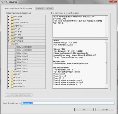

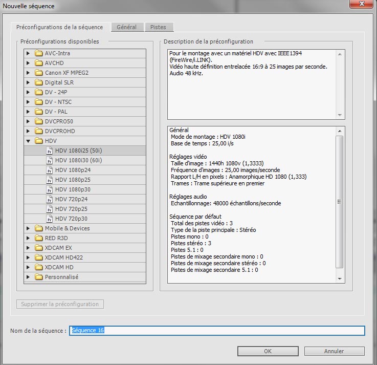

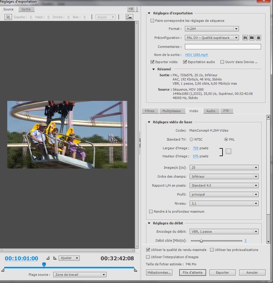

    Alors les réglages de la séquence, ce sont les paramètres de choix de séquence au moment de sa création; tu disposes de plusieurs formats, codecs et fréquences d'images, etc. Quel choix as-tu fait au moment de la création de ta séquence?
    Les réglages de l'export, c'est donc au moment de l'exportation, les réglages correspondant au type de vidéo qu'on veut produire avec sa séquence.
    Ci-joint les boîtes de dialogues (issues de CS5, assez proche de CS4)
