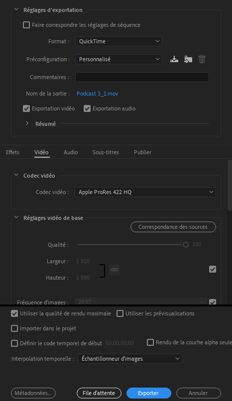

    Juste pour voir, essaie de sortir avec un autre codec, comme Apple Prores et regarde si VLC arrive à la lire cette fois.
  7. JarmoRie
    Cela ne fonctionne pas. Voici le détail en images

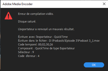

    Ton disque est saturé, comme indiqué dans le message. T'as assez de place dessus ?

    29 ips ce n'est pas vraiment normé, cela.
    Pour avoir les caractéristiques des fichiers il faut utiliser MediaInfo : MediaInfo - Download
    Mais si le disque est saturé, les 5 Go du film ne peuvent pas prendre place correctement.
    Il faut laisser au minimum 10% de libre sur un disque.
    Reste à voir aussi l'architecture de votre installation.
    Combien de disques et la répartition sur ceux-ci et si HD ou SSD ?
    Et consulter la note d'Oliver (OGT) qui était toujours de bon conseil : Premiere Pro : Utilisation et optimisation des fichiers et dossiers | Autres articles

    J'ai retenté l'exportation avec les réglages présentés sur la capture et j'ai stocké le fichier directement sur mon PC (effectivement mon DD n'avait pas assez d'espace), et cela a fonctionné !
