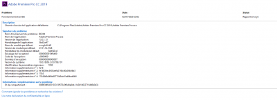

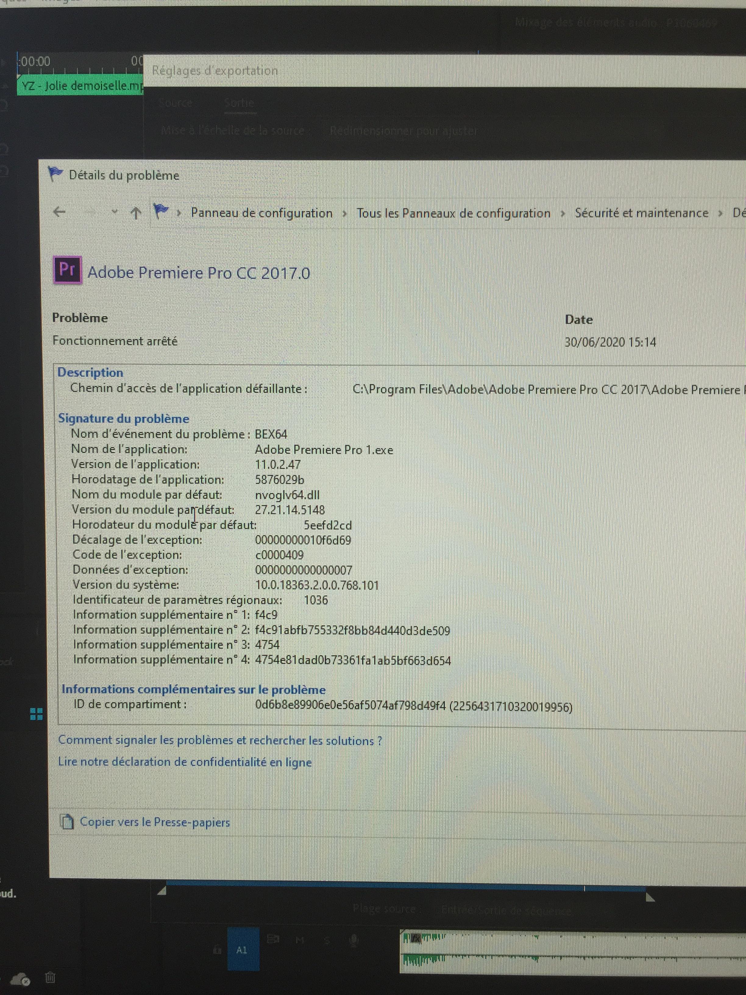

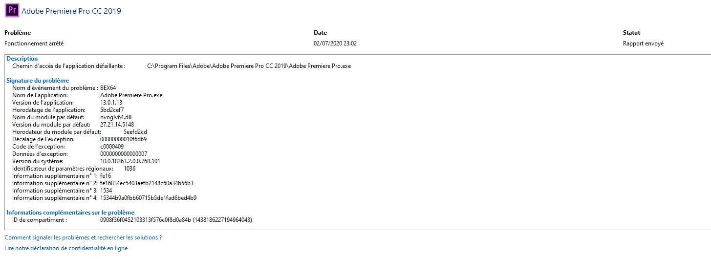

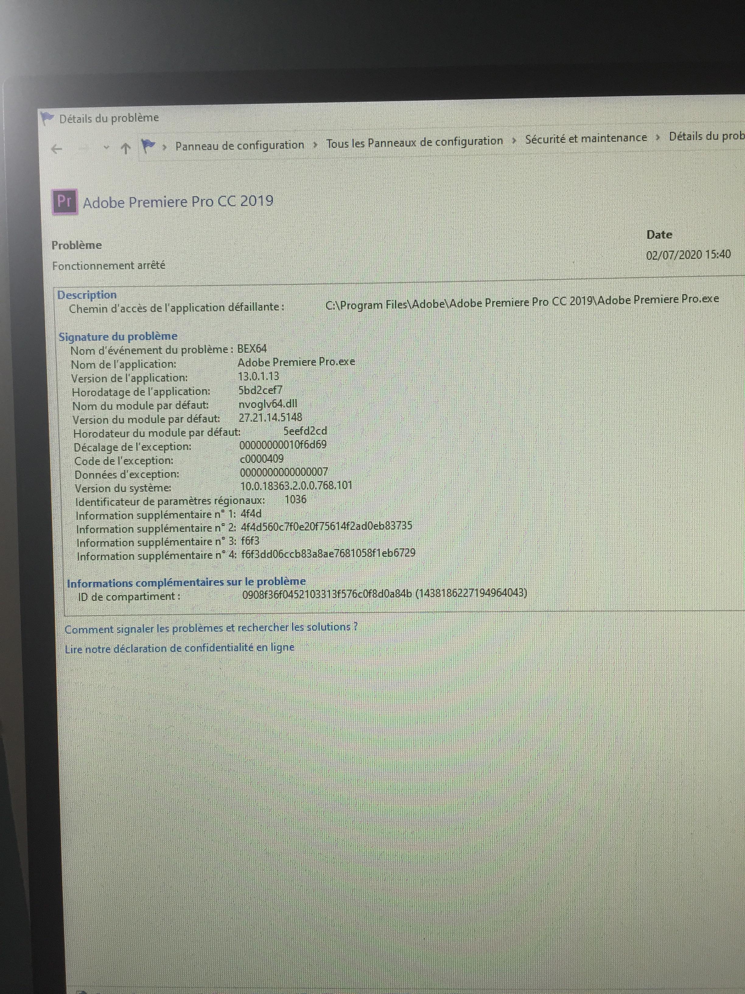

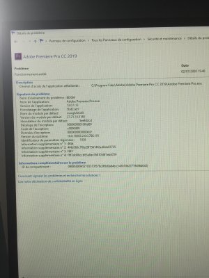

    J'ai toujours cette erreur BEX qui vient à environ 60% d'exportation
    Après plusieurs recherche j'ai pu lire ceci :
    "Les erreurs BEX sont des erreurs d'exécution binaires génériques, ce qui signifie que Windows pense que l'application n'est pas correctement compilée pour 64 bits. Cela pourrait être un problème de pilote avec vos SSD qui endommage l'image binaire de l'exécutable, alors étudiez cela et réinstallez-le après avoir vérifié que tout est A&A."

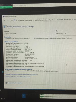

    J'ai aussi analysé mes rapports d'erreurs et lors d'un plantage Première pro on observe un plantage aussi au niveau de mon "Intel Accelerated Storage Manager"
    Alors je me demande si c'est pas lié à mon SSD ? En tout cas la piste se rapproche d'un problème Intel mais lequel ???

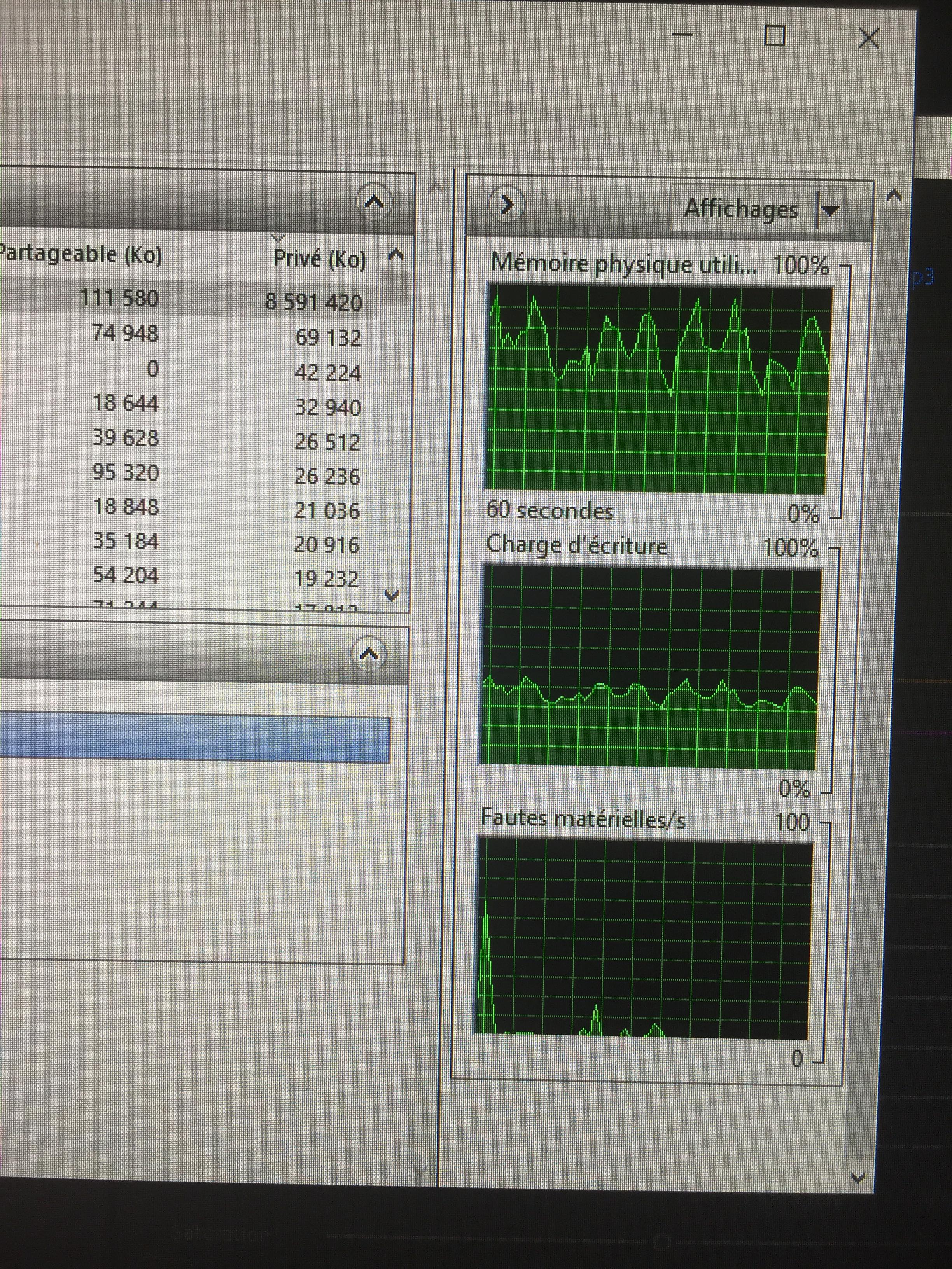

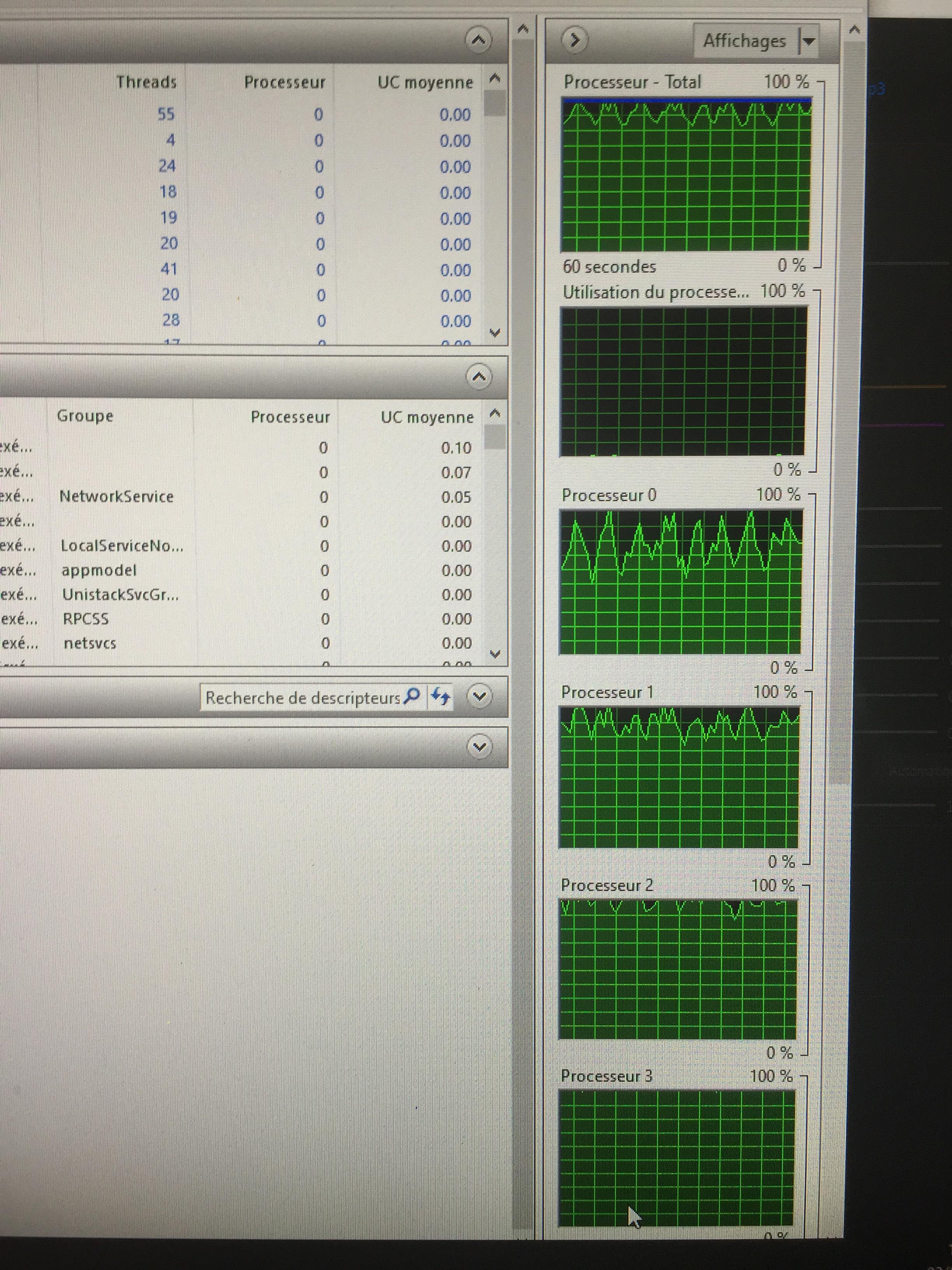

    Ps : en pièce jointe je vous met aussi l'activité que j'ai analysé lors d'une tentative d'exportation
    Merci d'avance,

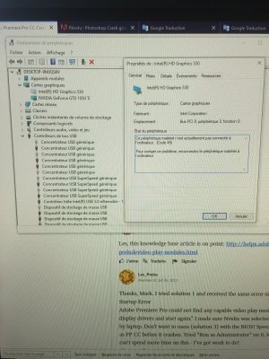

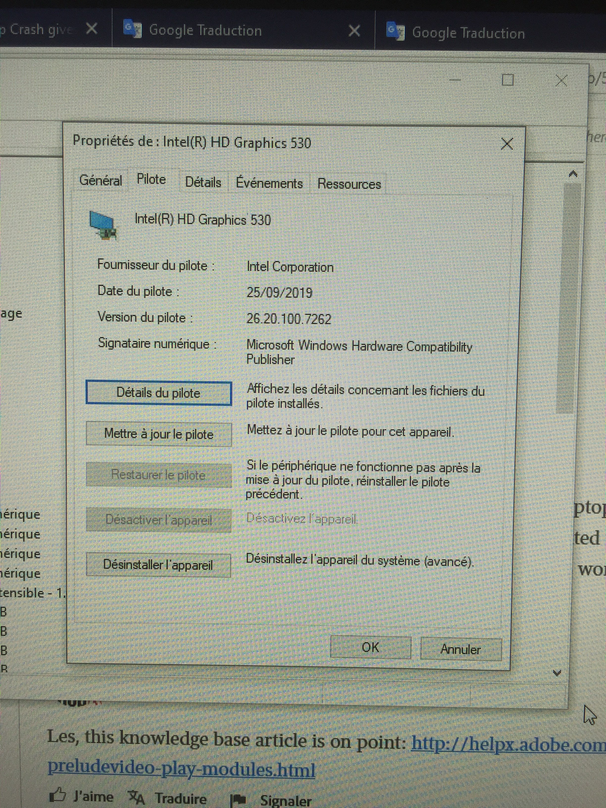

    J’ai affiché les périphériques cachés et là j’ai pu voir ma carte graphique Intel.
    Je vous mets en pièce jointe les détails mais apparement ma carte graphique n’est pas installé correctement.

    Probablement que ce chipset a été désactivé dans le bios.
    Il faudrait donc entrer dans le bios (au lancement de la machine) et réactiver ce composant.

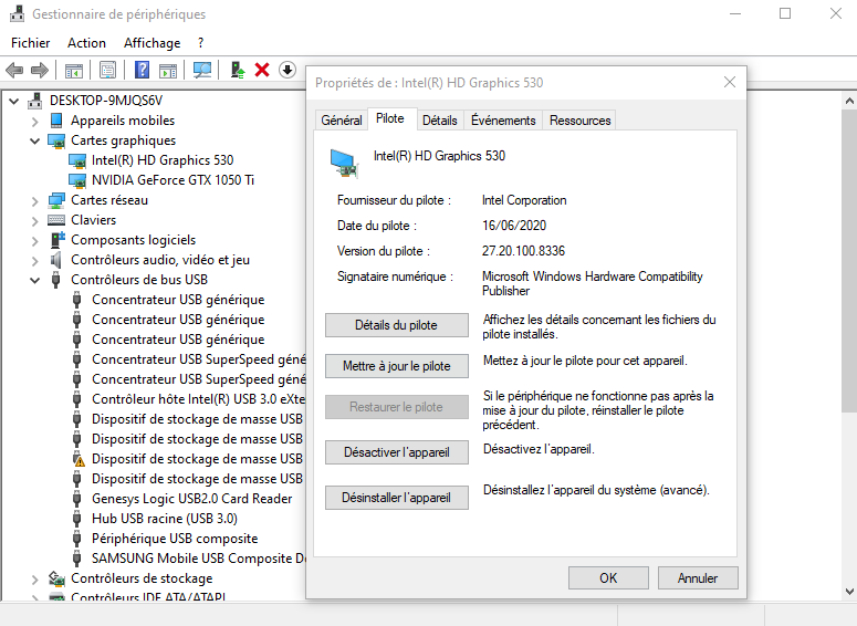

    J'ai été dans le BIOS et j'ai mit en "Primary Display" -> CPU Graphics puis j'ai activé le "CPU Graphics multi-monitor" et là je retrouve ma carte graphique Intel dans mon gestionnaire de périphérique.
    Je fais un test d'exportation, normalement mes pilotes Intel sont à jours j'ai demandé à Windows (dans "Propriété") puis à Windows update de faire une verif' et tout est bon normalement.
    Je croise les doigts :idea:

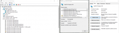

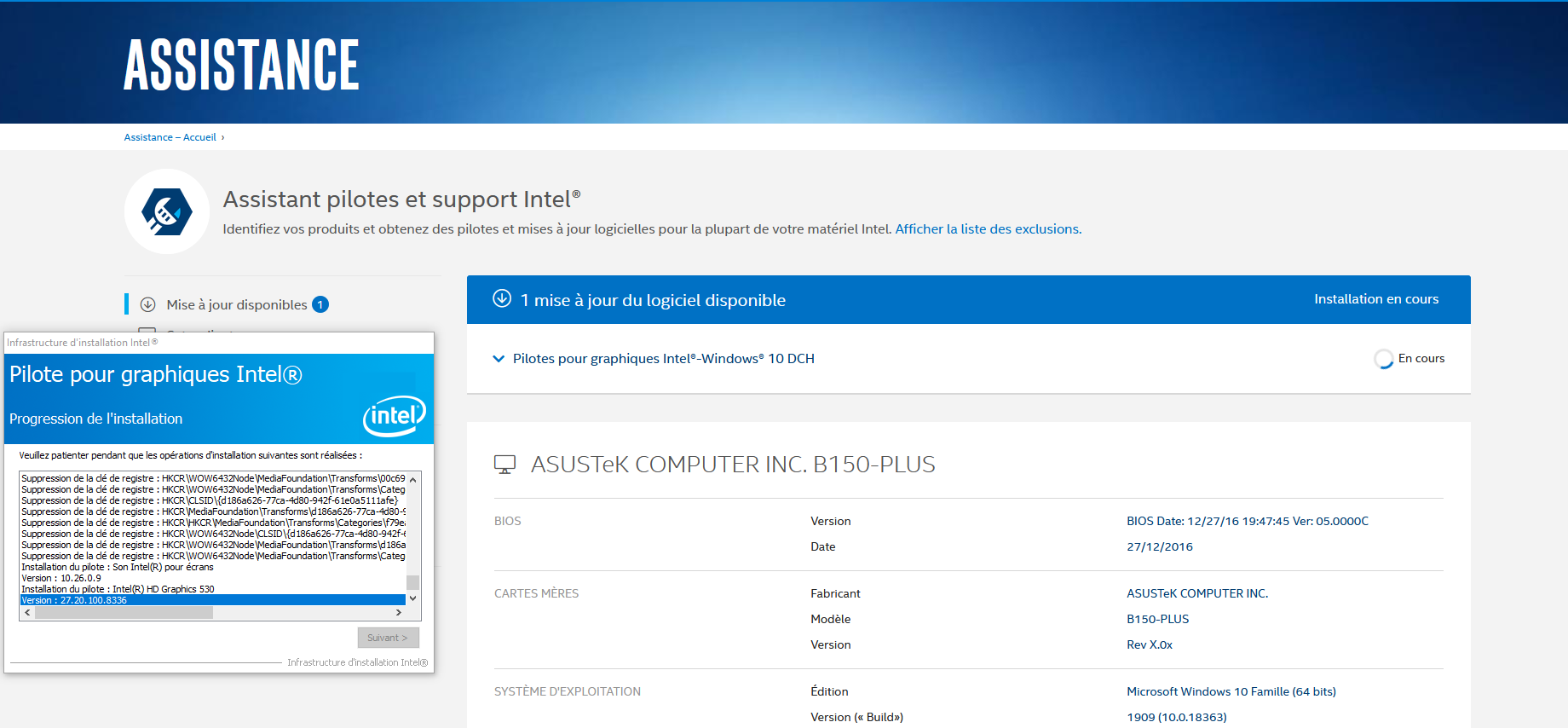

    Up: j'ai effectué une mise à jour de pilotes Intel sur leur site avec l'assistant pilote, je vous met la photo en pièce jointe
    Maintenant je n'ai plus la même version d'Intel donc je vais re-tenter une exportation
