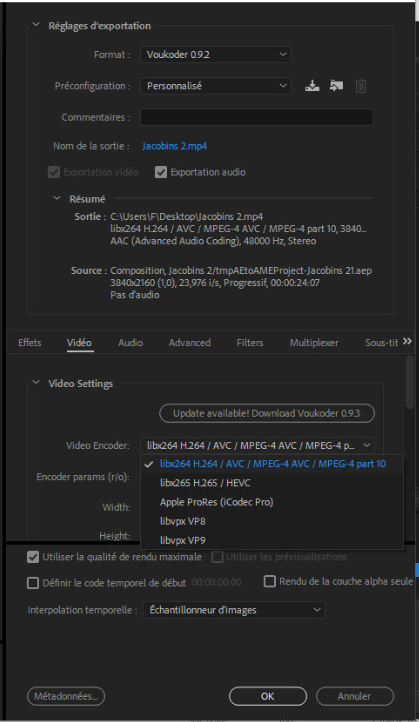

    Oui, j'ai accès aux différents types d'encodage, par contre je n'ai pas accès aux mêmes options que toi, notamment dans "Encoder options". J'ai la version 0.9.2 de Voukoder.

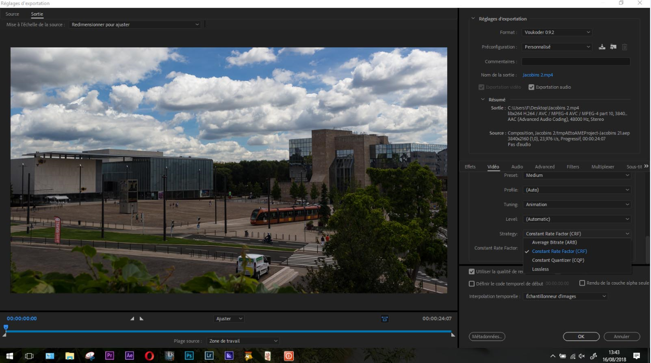

    Si je mets une photo sur la TL et que je fais un export, dès que je clique sur H264 dans le champ format, ça plante. Si je mets une vidéo 1920x1080, pas de problème. J'ai fait un export via Voukoder en H264, réglage médium, Constant Rate factor (CRF) avec un réglage du CRF à 10 et ma vidéo de 24 s fait 742MO avec un débit de 259350 kbit/s. A quoi correspond le réglage 10? Je voudrais un débit max de 20 à 25kbit/s Si je mets ma vidéo exportée avec Voukoder sur la TL de Première et que je fais un export, ça plante en H264.
  3. ogt
    Si vous voulez exporter en paramétrant le débit et non pas la qualité, il faut choir ABR (Average Bit Rate).

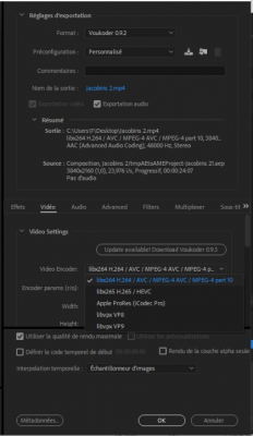

    Ils ont tout changé sur cette version Olivier j'ai RIEN compris à ta fenêtre export
    Chez moi j'ai ça:
    Même si je prends H264 sans Nvenc j'ai pas la même fenêtre que toi

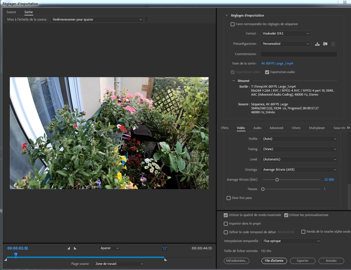

    J'ai cela en export Voukoder H264 sans Nvenc:
    J'avais mis 100 000 soit 100 Mb/s de débit car c'était pour un export en UHD 50p !!!
    Pour FullHD 50p tu prends entre 25 000 et 30 000 c'est bon (25Mb/s à 30Mb/s max)
    Là j'ai modifié le 50 en 25 et pour UHD H264 je prendrais 70 Mb/s (70 000)!!
    Mais le 4k je l'exporte en principe en HEVC en 30 Mb/s (30 000)
