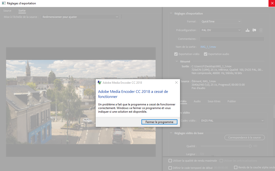

    Bonjour, depuis quelque temps, j'ai des plantages de Première et de Média Encoder lors de l'export de Timelapse. Que je fasse un export direct ou via média encoder, lorsque je veux changer le format qui est Quicktime par défaut, et que je sélectionne H264 par exemple ou autre, le curseur se met à tourner puis j'ai le message suivant:
    Par contre si je passe par After effects et que je fais le rendu direct, pas de soucis, par contre les possibilités de réglages sont moindre (je me retrouve avec des fichiers de sortie avec des débits de 300000 kbit/s pour un export Quicktime cineform qualité 1). After effects + Media Encoder: Plantage. Mes Time lapse sont composé d'environ 400 photos 5184x3456 pixels avec juste une mise à l'échelle pour faire des sorties en 3840x2160. Pensant à un problème logiciel, j'ai réinstallé mon PC et j'ai le même problème. J'ai fait aussi une compo After en 4K avec une image de 14000x8000 pixels avec des mouvements de trajectoire , d'échelle, des effets Trapcode et plusieurs autres calques et aucun problème pour le rendu même avec Média Encoder. Mes projets "films" avec Première: pas de soucis.
    Mon problème semble lié au Time lapse. Quelqu'un aurait'il une idée.
    Logiciel à jour et enregistré Creative cloud 2018. PC ASUS Core I3 8 GO de ram et carte graphique GT720M 2GO.
    Merci d'avance

    Bonjour, merci pour vos réponses. Je viens de faire un test en mettant une seule image redimensionnée à la taille de ma vidéo et j'ai le même message d'erreur, sauf que je viens de m'apercevoir que c'est juste quand je sélectionne h264 dans le format. Si je choisis un autre format mpeg2 etc... je n'ai pas le soucis je peux choisir mon pré réglage et faire mon export. Serait'il possible que ce soit un problème de codec? Ce qui me plaisait avec H264, c'est que je pouvais choisir le débit vidéo.
    Merci d'avance

    Caraïbe, je n'ai pas accès a cette fenêtre. Ça plante quand je sélectionne H264 dans le champ"format"

    Olivier, j'ai essayé en désactivant l'accélération Cuda et ça plante quand même. Pour le mpeg2, par contre je ne peux pas sortir en UHD car quand je mets 3140 à la place de 1920, l'affichage reviens automatiquement en 1920. Je ne veux pas spécialement du mov, mais c'est le seul format qui me permets l'export en 3840x2160.

    Bonjour, j'ai essayé de renommer le dossier des préférences et même plantage. Test avec Voukoder:OK
    Mes versions de Première et Média Encoder 12.1.2. Test avec même projet AE sur un ancien PC Core 2 duo T5800 avec 4GO de ram carte graphique 9600M GT 512MO de ram et j'ai accès sans plantage au réglage de H264.
    Les mystères de l'informatique!!!
