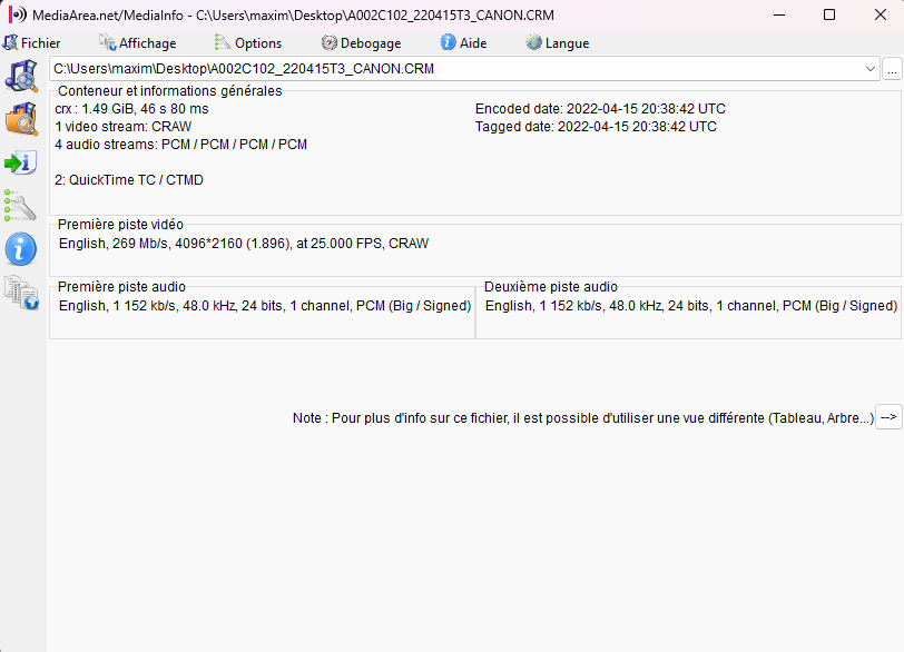

    Voici le media info détaillé.
    J'ai essayé un export après avoir vidé les caches et ca ne change rien. Pour le rapport d'erreur quand ca plante je me dis de le montrer et je le voir dans le dossier 24.0. Mais dès que je ferme premiere pro il disparait. Et je n'arrive pas à le copier/coller pour vous l'envoyer...
    Media info :
    General

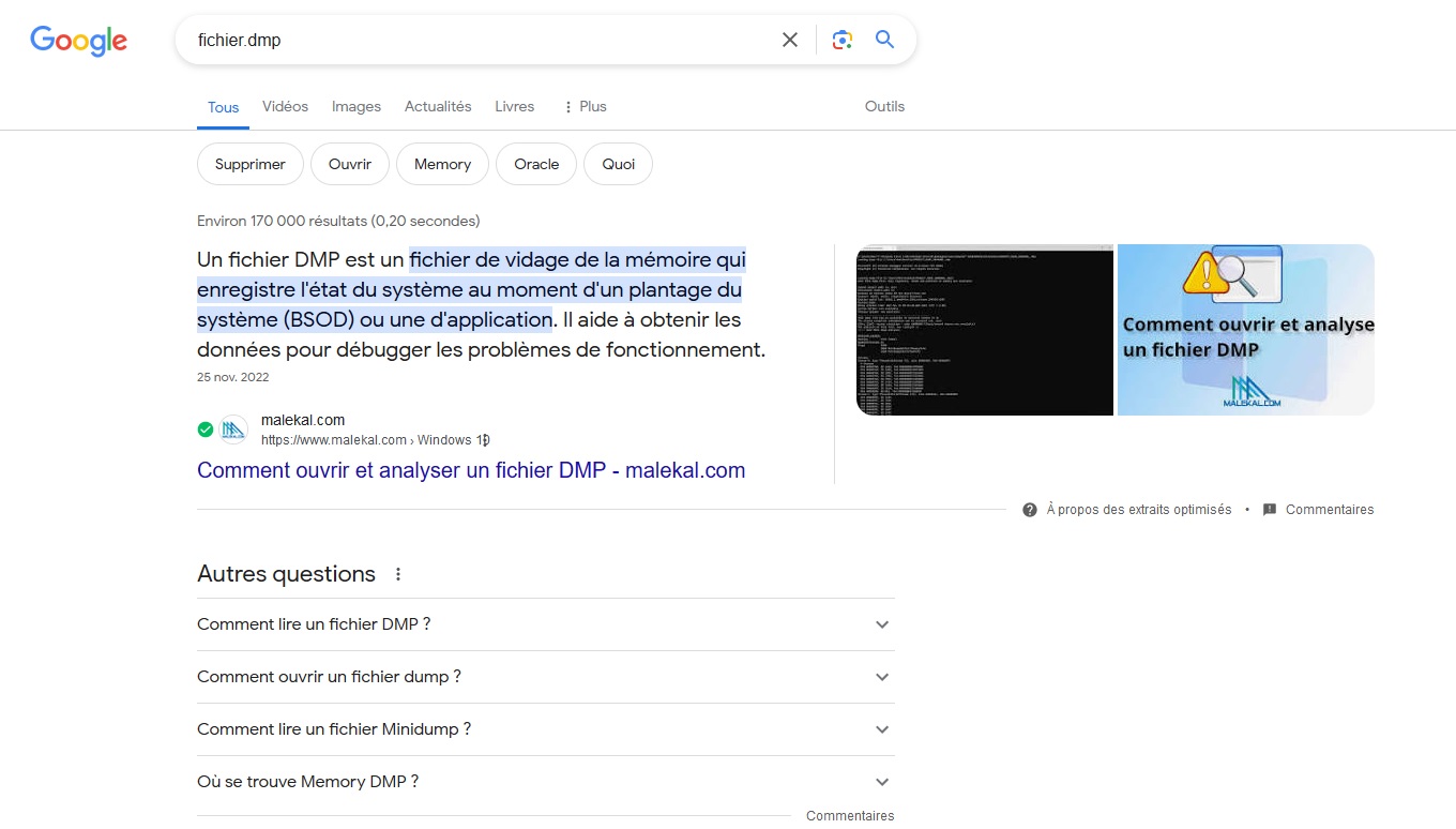

    Avec quoi je peux ouvir le .dmp pour vous le montrer ? Le forum n'accepte pas ce type de fichier.
    #22 vyse_arcadia, 5 Avril 2024
  8. caraibe
    24 668
    +629 / 2 003 / -89
    .DMP : Le Dossier Médical Partagé ou DMP est un service qui vous permet de retrouver l'ensemble des informations médicales d'un patient qui y ont ...

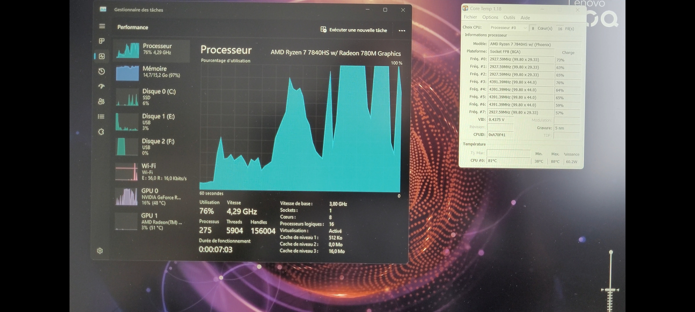

    J'ai lancé l'export avec coretemps et le gestionnaire de tache.
    Le processeur est à 100% dans le gestionnaire et sur core temp ca commence à 20% puis une pointe vers 90% avant de planter, la température 83 degré (c'est un portable), la ram 93%, la carte graphique environ 78% et 49 degrés.
    Ca me faisait ca aussi sur l'autre machine sur AMD. Les ventilos s'emballent. J'ai l'impression que les intel calcules moins vite mais plus sur la durée.
    Sur les 2 AMD ca m'annonce un temps d'export très rapide et ca part à fond direct avec les ventilos etc.... puis ca semble lâcher comme si ca poussait trop.
    Ci joint une screen des relevés juste avant le plantage

    Ton Google t'en veut :D
    Et pourtant, tu n'es pas passé loin avec les données médicales du PC :bravo:
    C'est un fichier dump

    Tu as un sérieux problème de refroidissement. On dirait bien que c'est la température du CPU qui fait planter. Bien que 83° ce devrait passer ...Mais si il dépasse 90° c'est autre chose
    CPU 100% oooooo mais quels effets utilises-tu :perplexe::perplexe:..Normal que ça chauffe.
    Utiliserais-tu des effets non pris en compte par CUDA ?
    En export je suis à 50% en moyenne (et température autour de 62 ° pointes à 70) 12 cores 24 threads mais GPU moins puissant
    GPU c'est normal
