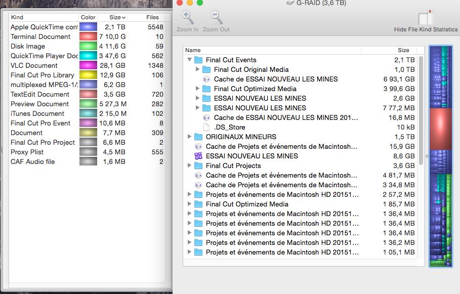

    Je t'envoie une capture détaillant le contenu de mon DD externe qui contient les fichiers originaux ainsi que la bibliothèque et les Final Cut Events;
    On m'a suggéré d'écraser les "Original média".
    Est possible?

    Il est difficile d'y voir clair dans ta capture d'écran…, et donc de te conseiller…
    Sur ton G-RAID, je vois des dossiers 'Final Cut Events' et 'Final Cut Projects' qui datent d'avant l'apparition du système de bibliothèque (pourquoi n'ont-ils pas été intégrés dans une bibliothèque ?), une bibliothèque 'Essai Nouveau Les Mines', plusieurs dossiers d'Evénements portant le même nom…, tout cela est très très confus…
    Idem sur ton DDI…
    Si je comprends bien, ton projet est dans la bibliothèque localisée sur ton DDE 'ESSAI NOUVEAU LES MINES (DE 8.6 Go). Mais où sont localisés les media originaux ? A l'extérieur de la bibliothèque ? Dans le dossier Final Cut Original Media ? Que contient le dossier Original Media ?
    J'avoue n'avoir rarement vu un tel manque d'organisation ! :sad: Tu dois tout de même bien savoir ce que tu as fait lorsque tu as créé la bibliothèque que l'on peut voir sur ta capture d'écran et si tu y as importé les media originaux ou non ?
    Saches que si tu supprimes le dossier Final Cut Original Media, tu risques de tout perdre si par hasard les originaux de ton montage y sont contenus…
    Je te suggère avant de faire ce qui t'es conseillé par ailleurs, de cliquer du droit sur un plan 'majeur' de la timeline et de sélectionner 'Afficher dans le Navigateur'. Puis dans le navigateur, à nouveau clic du droit suivi de 'Révéler dans le Finder'.
    Tu sauras alors où se trouvent les media dont sont issus les plans de ta timeline.

    J'ai suivi ton conseil et, en effet, les éléments de ma time line proviennent tous du dossier " Original média"...
    Il ne me reste qu'à acheter un plus gros DD pour y glisser mon projet.
