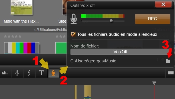

    lorsque tu actives l'outil "Voix-Off" , tu définis le chemin de sauvegarde ( 3 ) pour sauvegarder le fichier audio de ta "voix-off" .
    ce n'est pas normal que ta partition D:/ ne soit pas reconnue par ton système. C'est sans doute la source de ton problème de sauvegarde .

    On peut placer les voix gauche et droite après l'enregistrement mais pas avant.
    Pour la coupe, le bouton N°2 indiqué sur la photo n'apparaît pas.
