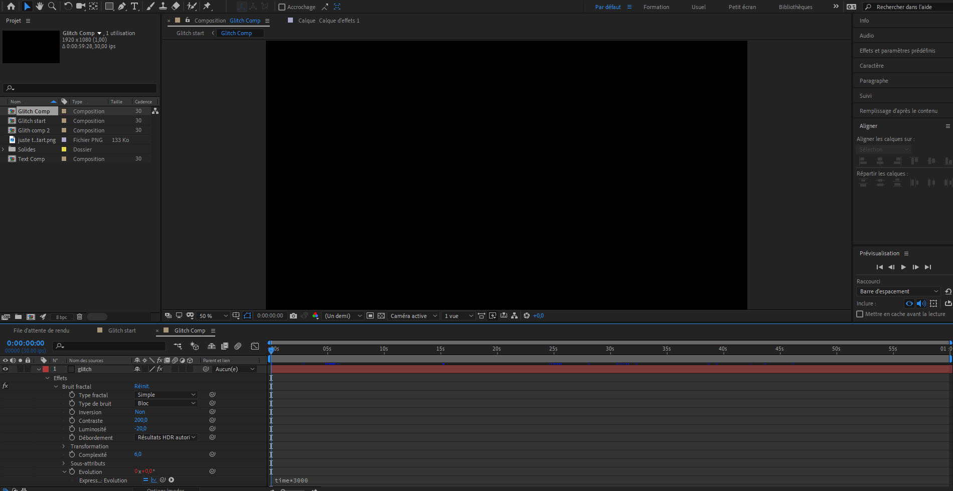

    En fait, j'ai suivi un tuto pour faire un effet de glitch sur un logo, je joins une image de la compo.
    Au niveau de Evolution, il y a une expression time*3000 en effet

    Oui, c'est comme ça ¯\_(ツ)_/¯, la propriété Evolution se bloque à 32768° (91x+8°) soit 16bits.
    Ça se contourne en allant dans les Options d'évolution, tu coches Evolution du cycle pour indiquer un nombre de Cycle (en révolutions) pour avoir une animation qui se boucle. Tu indiques un nombre et tu fais une animation en boucle de 0 à ce nombre de tours. Ça permet de revenir au même motif après un certain nombre de tours et de recommencer.
    Par exemple, après avoir coché Evolution du cycle, tu mets 10 Cycles et tu animes Evolution de 0 à 3600° (10 tours) et tu mets une expression de boucle loopOut(), à la place de ton expression initiale.

    J'ai essayer mais ca ne fonctionne malheureusement pas, je dois faire une mauvaise manipulation je penses, l'animation ne fonctionne plus du tout.
    Je joins un screen

    Je pense que tu as oublié d animer l evolution , le loopOut ne sert qu à boucler l animation sur la dernière clé
    Je te conseille de créer une nouvelle compo simple pour voir comment ça fonctionne,
    -Règle ta compo sur 10 sec
    - tu crées un solide. ctrl+y, auquel tu appliques l effet FNoise
    -Tu mets un point clé à 0 pour l évolution, tu vas à 1 sec et tu mets 1X0.0 pour l évolution, 1X correspond à 1 tour soit 360 deg
    -Tu coches cycle évolution et tu le laisses sur 1
    -Tu fais alt+clic gauche, sur le petit chrono d évolution pour activer les expressions et tu ecris, loopOut()
    Maintenant ton effet est animé et se boucle sur 1sec et sur 10 secondes car 1sec c est un sous-multiple de 10, si tu veux ralentir l animation en dessous d 1 tour, tu déplaces ton 2em point clé sur 2sec ou 5 sec, qui restent des sous multiples de 10, ça c est pour la version simple sans toucher au cycle
    Pour 60 sec c est pareil, tu restes sur des sous multiples pour ton 2eme point clé, 1,3,6,10...
    Si tu veux accélérer l animation, tu passes l évolution de 1X0.0 sur 2 ou plus pour la deuxième clé
