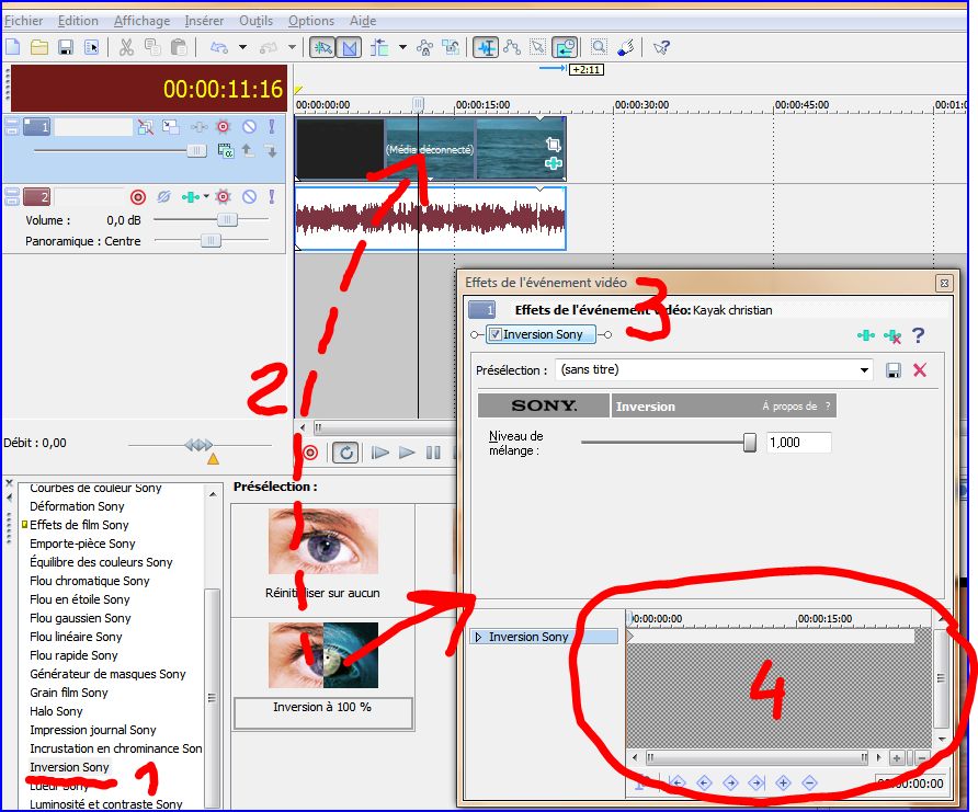

    3- comme vous pouvez le voir sur mon screen, je n'ai pas de Keyframe, et n'arrive pas à l'activer.
    Un screen ça doit être une capture d' écran, non ?
    Pour poser ses points clés (en français) cela t'est proposé (4) en fonction de la fenêtre (3) qui apparait avec l'effet que tu amènes (2) sur ta vidéo.

    3 - Je te montre ce que Sony Vegas me donne comme option lorsque je veux régler un effet nécessitant selon moi des points clés
    Comme tu peux le voir, je n'ai pas le gestionnaire de Keyframe qui apparait sur le lien que tu as mis. Et justement, ça m'embête beaucoup. Une idée pour le faire apparaître ?

    Réglages pour l'apparition de la Keyframe résolu, merci :jap:
