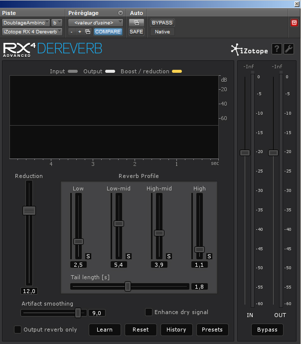

    Le traitement Dereverb ("soustraire de la pièce") :
    (En fait, je pousse pas mal le traitement, plus que j'envisageais, mais ça passe bien avec cette prise de son, la limite c'est ce qu'on perçoit à l'oreille...)

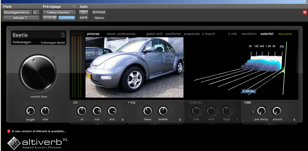

    La convolution (ajouter de l'effet de réverbération "habitacle") :
    (La même sur l'ambiance mais en baissant cette fois le "mix" à 50%, ceci pour "unifier" les deux prises de son.)

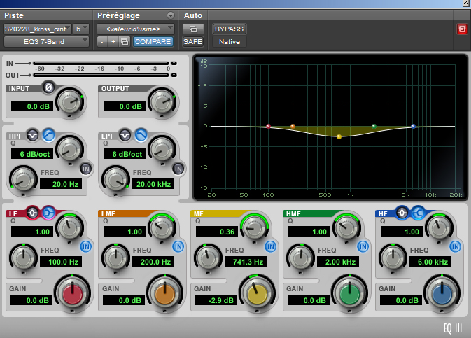

    Une EQ pour les voix encore trop claires et pour nettoyer un poil les basses fréquences (uniquement dans le négatif...) :
    (Je baisse seulement un tout petit peu les "bouuuh" sur la voix du gars dans les basses fréquences car cela fait partie du travail de la convolution, cela contribue à faire "habitacle", et pourvu qu'ils soient supportables...:rolleyes:)

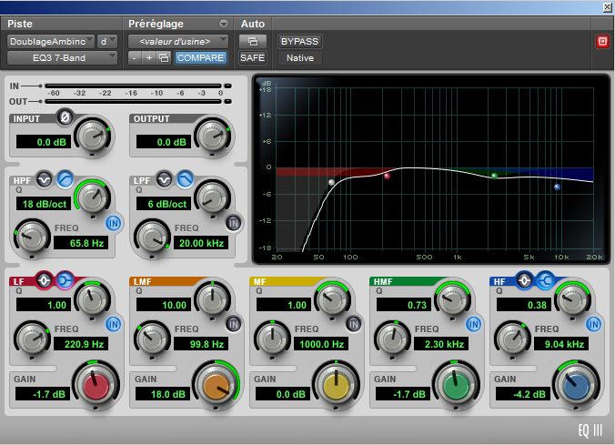

    Une grossière EQ sur l'ambiance pour "laisser de la place" aux voix :

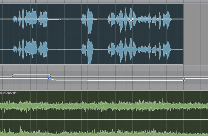

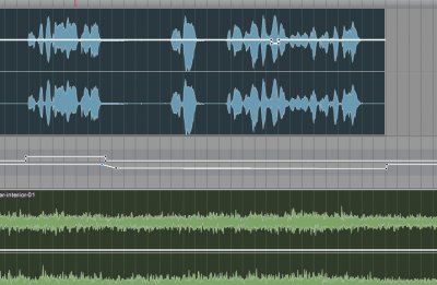

    Et enfin, j'ai "pané" un peu les voix en imaginant un plan master face avec le gars au volant, la fille en passagère (évidemment j'aurais préféré avoir une impression écran du master, là c'est du travail en aveugle...) :
