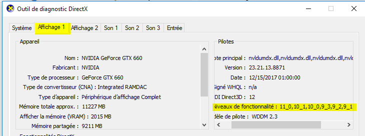

    Dans la partie "Pilotes" de la fenêtre "Affichage" il y a entre autre :
    Version 21.20.16.4599
    DDI Direct 3D : 12
    Niveau de fonctionnalité : 12_1,12_0,11_1,11_0,10_1,10_0,9_3,9_2,9_1

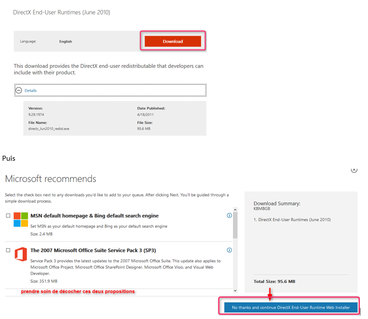

    Comme te l'a dit ggfx, dans Affichage tu dois voir les pilotes installés, comme sur l'image jointe. Sinon, si tu n'as pas dire directx 9, il te faudra le charger sur le site officiel de microsoft
    Pour installer ce directx9 suivre les étapes suivantes sur l'image jointe.

    Merci Mamounette. Donc d'après mon message envoyé il y a un peu moins d'une heure, DirectX version 9 est bien présent sur mon PC.
    Comme je l'ai dit précédemment, je vais réinstallé Studio en espérant que cette fois Studio va savoir trouver DirectX version.9
