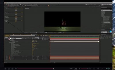

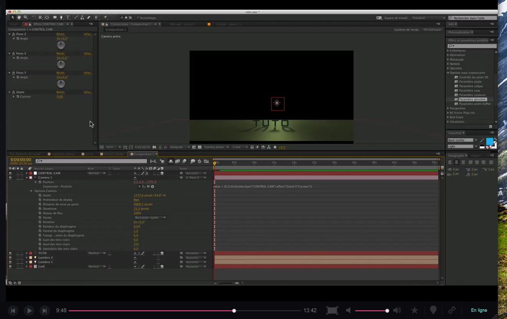

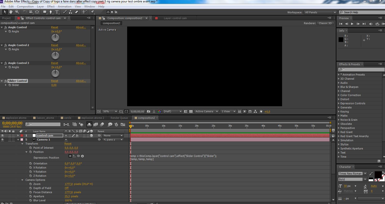

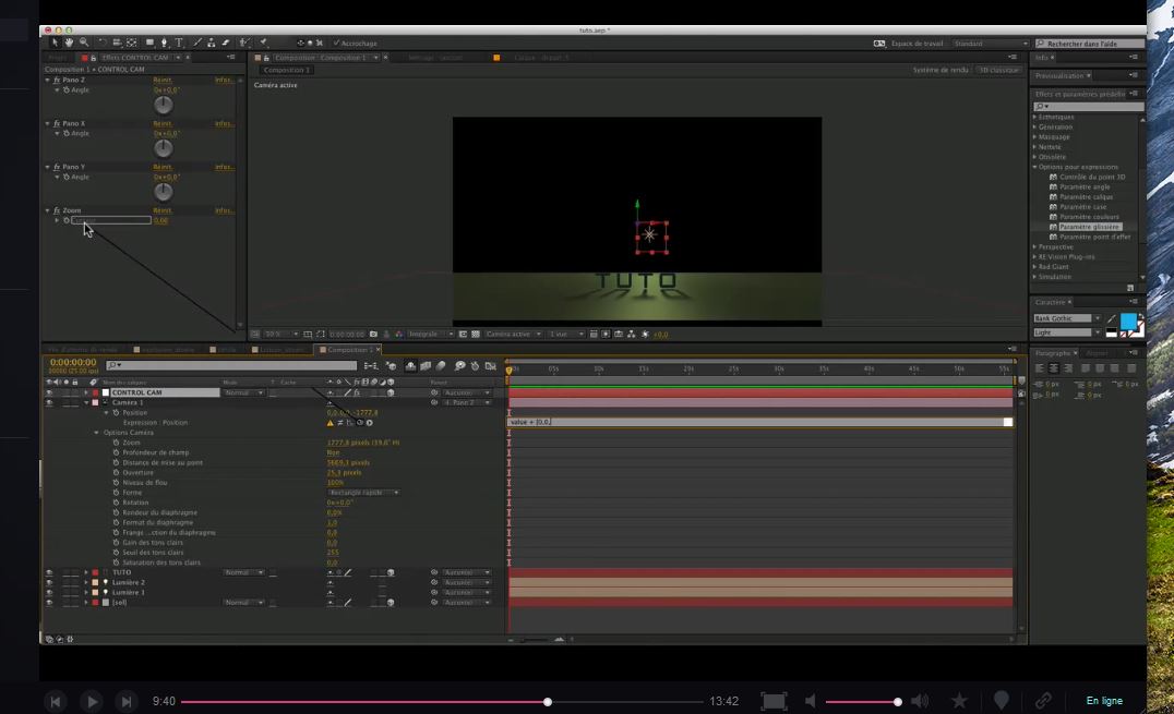

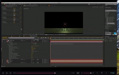

    J'ai after effects cs6.Je n'arrive pas a inscrire mon expression comme ce qui est fait dans le Tutoriel Tuto.com.Comme vous verrez dans les 3 fichiers ci-joints les 2 premiers fichiers c'est ce à quoi je dois arriver dans l'expression à inscrire dans la partie expression alors que vous pouvez voir dans le 3ieme fichier c'est ce que cà donne pour moi si je prends la facon du Tutoriel et je n'arrive pas a l'expression du Turoriel.Quand je relie Expression Pick Whip à Slider cà me donne l'expression dans le fichier 3 ci-joint et non celle du Tutoriel.Dans le tutoriel en premier dans expression il est ecrit : value + [0,0, puis le formateur du Tuto relie Expression Pick Whip à Slider et cà lui donne l'expression comme vous le voyez dans les 2 premiers fichier ci-joints.
    Pourriez vous me dire la facon de faire pour pouvoir inscrire l'expression à la facon du Tutoriel Tuto.com dans mon fichier à moi.Quand je relie Expression Pick Whip à Slider cà me donne l'expression dans le fichier 3 ci-joint et non celle du Tutoriel.

    Si tu pickwhip le slider alors que texte de l'expression est vide (cad juste après l'étape 2), After Effects essaye de faire en sorte que le résultat de l'expression soit du type de la propriété (en l'occurrence 3D). Donc tu as par défault:
    temp = thisComp.layer("CONTROL CAM").effect("zoom")("Curseur");
    [temp, temp, temp];
    Dans ce cas tu as juste à éditer un bout: remplace [temp, temp, temp] en value+[0,0,temp];
