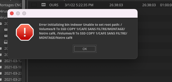

    Bonjour à tous,
    Ayant changé de machine de travail, je ne parviens plus à ouvrir correctement mon projet sur Avid Media Composer (que ce soit par le logiciel ou par le Finder). Un message d'erreur (voire pièce jointe) revient quelques soient les changements que je fasse : suppression des .mdb et .pmr qu'il ne recréé pas quand je le relance, lancement du logiciel et de l'ordinateur, création de nouveaux projets, rien n'y fait. Si j'ignore ce message, mes médias sont offline et impossible de créer un 1000Hz ou encore d'importer quoique que ce soit, le message suivant s'affichant " Exception : SYS_ERROR,OSErr:-5000 " J'utilise une version d'essai d'Avid qui semble pourtant fonctionner sur d'autres machines (que je ne peux actuellement pas utiliser). Est ce donc un problème de license, du logiciel, d'autorisations ou encore du disque qui n'a jusque là poser aucun problème ?
    Merci d'avance pour votre aide :)

    Le projet est situé sur un disque externe ? Si tu le débranches et que tu travailles en local, ça se passe comment ?

    a mon avis y'a un "pain" sur le bin indexer...vu le message :)
    Dans le dossier du projet, il y a un dossier "SearchData".
    avec un fichier appelé "_SearchDB_"
    Lorsque ce fichier est corrompu, il peut empêcher le Bin Indexer de fonctionner correctement. Supprimez-le et il sera reconstruit lors du prochain lancement.

    Déjà on ne mets pas un accent dans les noms de répertoires, suivant les versions de windows ca peut poser problème.
