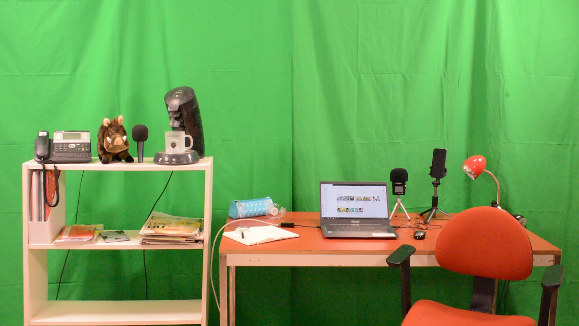

    Bonjour, je suis actuellement en train d'incruster un décor sur un fond vert sur Adobe Première Pro. Le problème est de l'ordre de l'éclairage.
    Je m'explique, lors du tournage, des lumières ont été placées pour éclairé le fond vert, or, nous avons aussi un décor. Un bureau et un meuble pour être précis. C'est bien là tout le problème, le bureau coupant la lumière qui vient du haut, nous avons un très gros écart de luminosité entre les deux. Nous avions vu ce problème en tournant, mais une tierce personne nous avait dit que c'était réglable en post-production. (nous lui avions dit qu'il fallait rajouter de l'éclairage en bas.)
    Aujourd'hui, lors de mes incrustations sur ce fond vert, j'ai un problème de scintillement sur les pattes du bureau et sur le divers câbles qui passent, mais aussi sur le corps de l'acteur. j'ai scindé mon écran en sept parties pour pouvoir m'occuper des problèmes individuellement, mais cela ne résout pas grand chose et m'oblige à utiliser trop d'ultrakey, ce qui fait ralentir mon ordinateur et ne permets pas de voir tous les problèmes réels. J'espère que vous aurez une solution, car le résultat ne me satisfait pas au vu des heures de tournage et de travail qu'il y a sur les vidéos.

    En effet pas évident de faire une bonne incrust, le décor est trop près du fond vert et avec des personnages cela doit être pas évident.

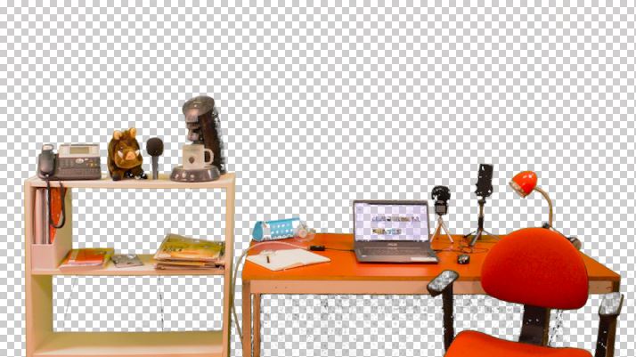

    Bon sur la photo il me semble que c'est jouable, avec 2 effets UltraKey, un en dessous de la table, l'autre au dessus, (sélection couleur avec la pipette) et en jouant un peu sur les paramètres.
    (sauf les accoudoirs qui sont verts (donc à masquer).
    Bien sûr il faut voir ce que cela donne sur la vidéo.

    j'ai d'abord appliqué un premier Ultrakey avec le vert foncé (sélectionné avec la pipette), puis un second sur la couleur résiduelle (plutôt grise).

    Parfait! Je ne savais pas que l'on pouvait appliquer deux Ultrakey. Pour ce qui est du masque de sélection, j'ai essayé de faire le tracking, mais il ne prend pas bien le personnage en compte.
  9. alex5108
    Bon même avec les deux Ultrakey ce n'est pas parfait.

    Le fond doit être éclairé uniformément
    On ne colle jamais le sujet sur le fond
