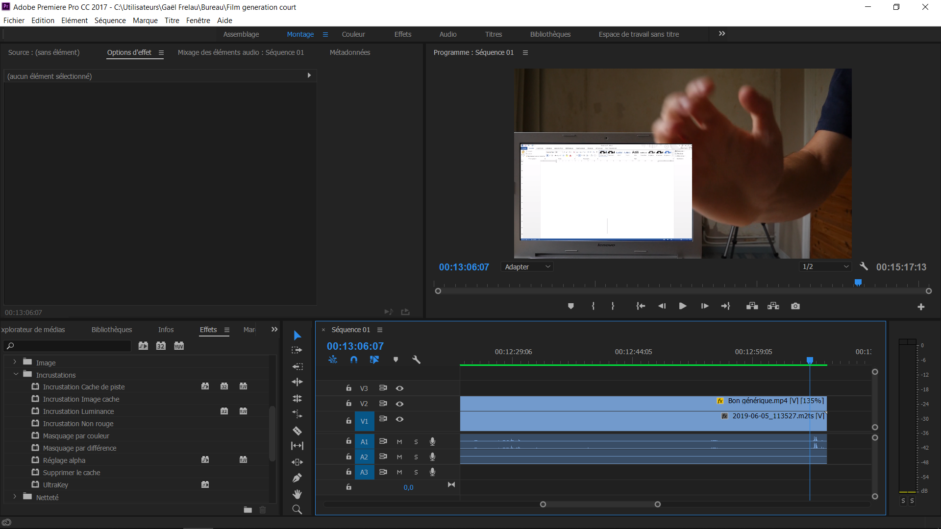

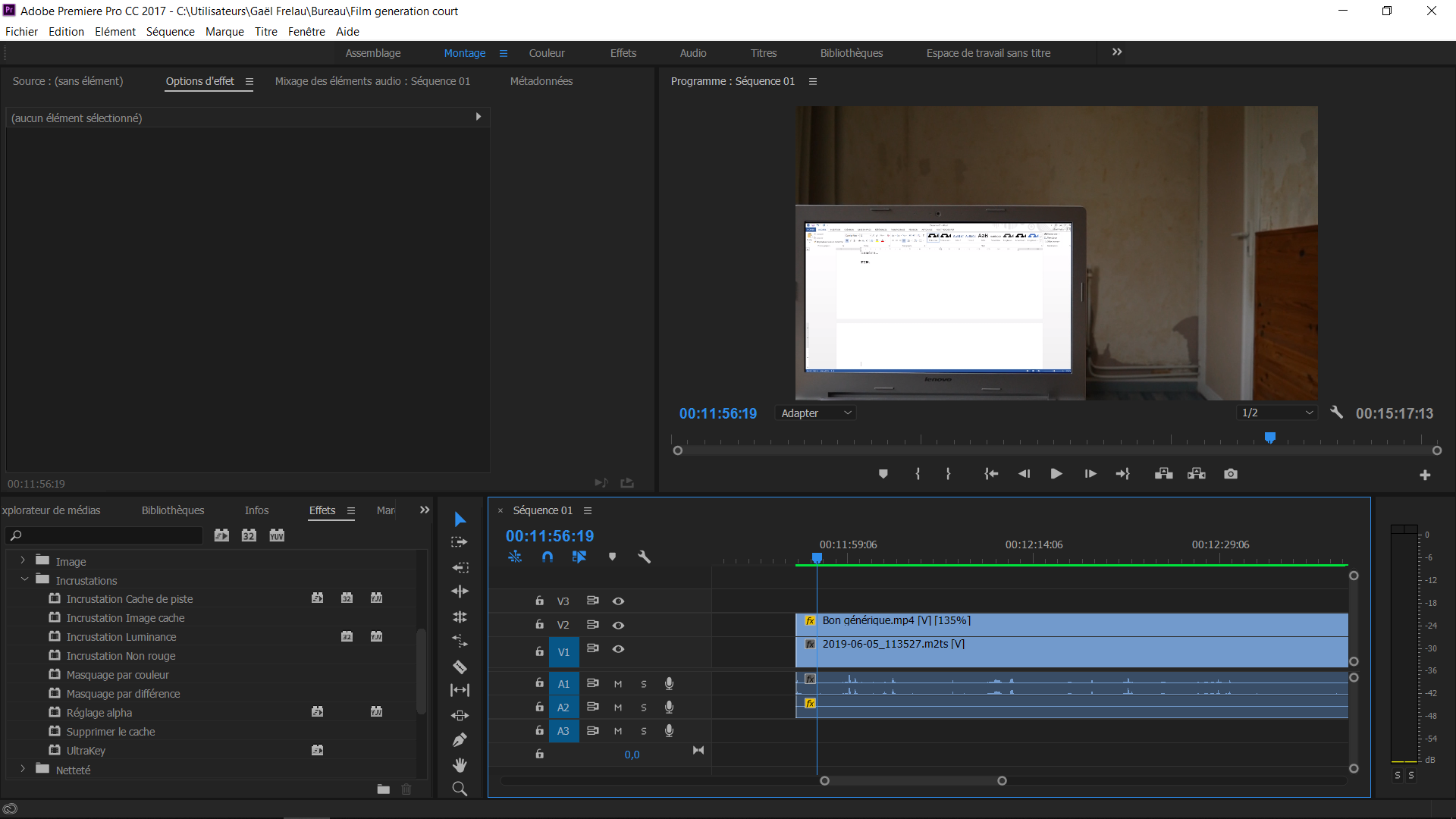

    Bonjour, je n'ai pas vu ce problème ailleurs donc je me dirige vers vous. J'ai incrusté une vidéo sur un écran d'ordinateur sans aucun problème (photo 1). Le problème c'est que mon personnage tend la main vers la caméra pour enchaîner sur un fond noir et l'incrustation se retrouve superposé à sa main d'où le problème (photo2). J'aurai juste besoin de savoir comment faire en sorte que mon incrustation "reste" sur l'ordinateur pour ne pas avoir cet effet bizarre. Je suis certain que c'est tout bête et je vous remercie d'avance !

    Il faut faire un masque sur l'opacité sur votre incrustation , de façon à laisser voir la main à travers, comme si elle passait devant.
    Ou inversement, passer l'incrustation en piste 1, la vidéo en piste 2, et faire un masque dans cette vidéo pour ne laisser voir que la partie voulue de l'incrustation.
