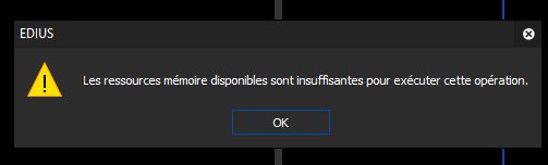

    Bonjour
    c'est la premiére fois que je m'adresse à vous suis un amateur axé principalement à la réalisation de fiction utilisateur d'edius depuis la version 5 je monte avec la 8.53.
    Mes images 1920 1080 25 p je veux exporter en H264 comme d'habitude, film que j'ai deja exporter plusieur fois aprés modification impossible le message est: les ressources mémoires sont insuffisantes pour effectuer cette opération je dois fournir le film pour un concourt au plus tard fin du mois.
    Merci de votre aide.

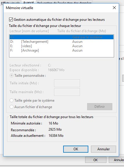

  2. ogt
    Vérifiez la taille de votre fichier de pagination : "Pagefile.sys" situé sur le disque C.
    Il est conseillé de le mettre au moins égal à la mémoire réelle.
    Cela se modifie dans les paramètres système avancés.

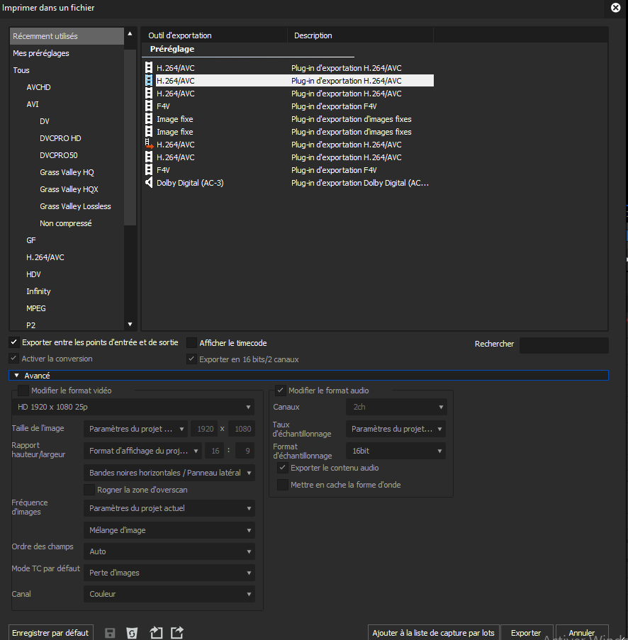

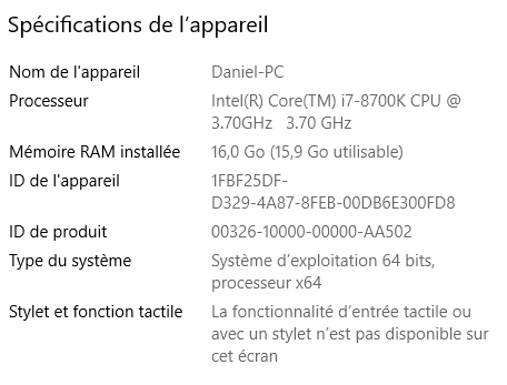

  4. Daniel Richard
    14
    Merci ogt n'étant pas un spécialiste informatique je vous joint images écran ça me parait correct
    Merci à jakovideo les disques sont NTFS les points d'entrée et cacul effectué a savoir que je n'avais jamais eu de soucis jusqu'a hier.
    Merci à vous.

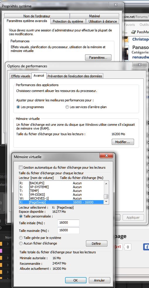

  5. ogt
    Je préfère toujours gérer moi-même le fichier de pagination en fixant les valeurs initiale et maximale au même niveau, ce qui évite la fragmentation de ce fichier au cours du temps.
    Mais a priori vous avez bien 16 Go, donc le problème est autre.
    Comme dit par Jakovideo : espace suffisant sur le disque d'export ?
