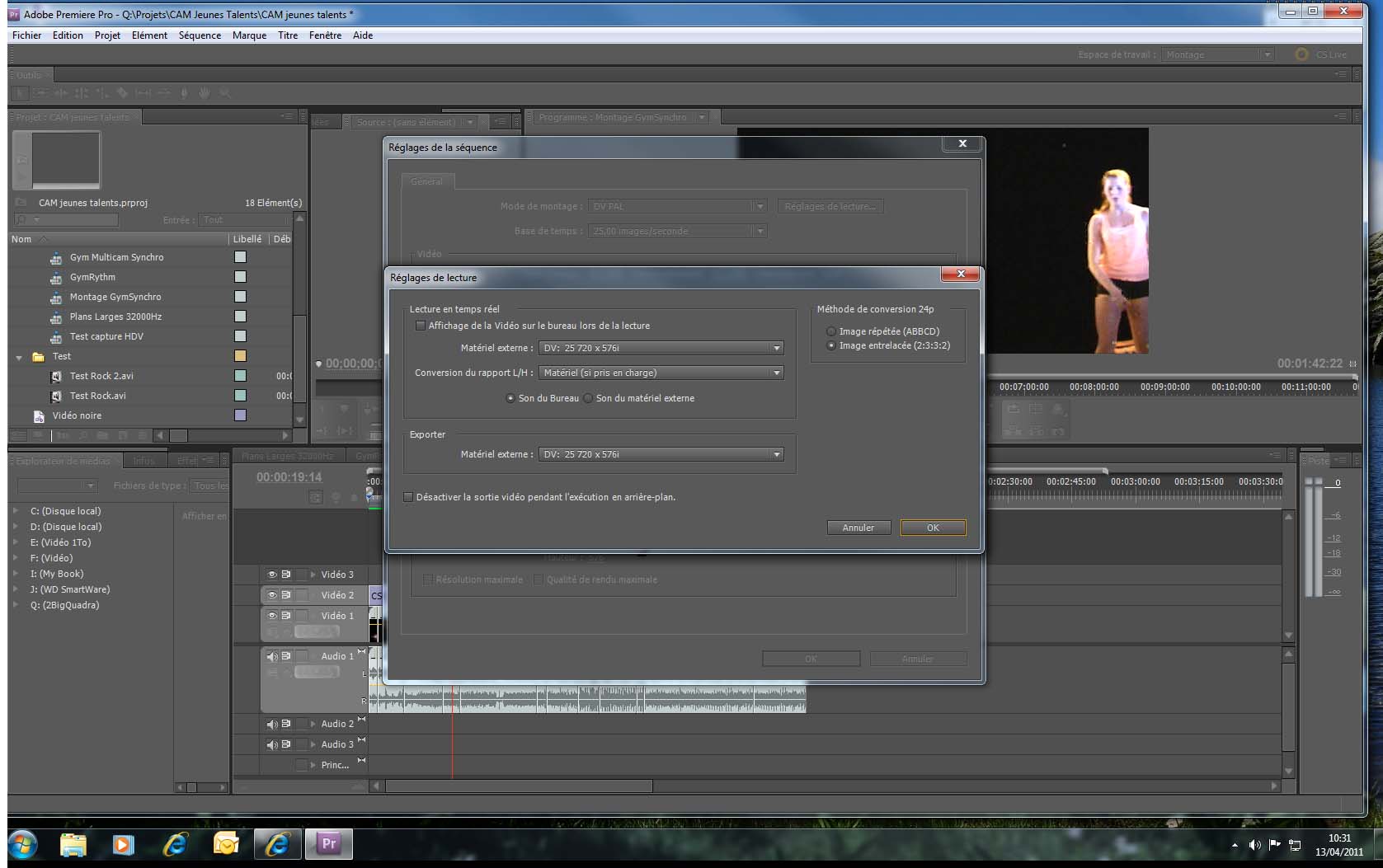

    Bonjour à tous. Quelqu'un pourrait il me dire comment resoudre le problème suivant.
    Dand CS5 j'essaye d'exporter sur bande une sequence DV.
    Dans Fichier/exportation/bande la sequence est active. Je lance l'exportation. L'écran de mon camescope avance mais reste bleu. A la fin la fenetre PPro indique "exportation réussie", mais rien ne s'est imprimé sur la bande. Si j'essaye par contre de faire une acquisition exactement avec la même configuration celle ci fonctionne. (J'ai bien verifié tous les paramètres du camescope qui sont corrects)
    J'ai un double systeme (dual boot) avec CS3 en parallèle. Sur CS3 j'ai aussi une carte Matrox. J'ai constaté que pour resoudre ce problème il faut aller dans les reglages et cocher la case "activer export par IEEE1394". Avec cette case cochée l'enregistrement sur bande se fait bien (Même caméra,mêmes paramètres, mêmes connections). Par contre si la case n'est pas cochée je retrouve le mêmes conditions que dans CS5avec l'écran de la caméra qui reste bleu.
    Je ne trouve nulle part dans CS5 une case à cocher équivalente.
    Je joins une image de mon écran de reglages de lecture. Je remercie d'avance qui pourrait m'aider.

    Merci de t'être donné la peine de repondre, j'ai essayé ta solution mais je n'arrive pas à exporter ni depuis le moniteur de programme ni depuis la timeline. Je ne comprends vraiment pas.Merci si tu as d'autres idées
