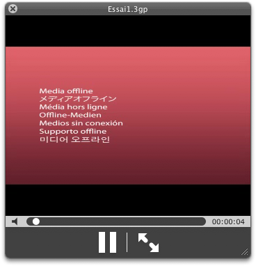

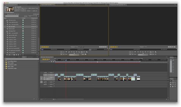

    J'ai fait mon premier montage vidéo dans Adobe Première CS4. les fichiers sources sont des .MTS et je n'ai eu aucun problème à les découper et monter. De plus, je n'ai déplacé aucun fichier de travail durant toute la réalisation de mon montage (important pour la suite).
    Au moment d'exporter mon fichier pour en faire, par exemple, un MPEG2 ou autre et le diffuser, tout se passe encore bien: Media Encoder démarre et fait tout le processus de codage (ce qui prend un certain temps) et ne me signale aucune erreur. C'est lorsque j'ouvre la vidéo finale que tout ce complique. En effet, celle-ci fait la bonne durée, mais il y a sur toute le bande un message message fixe disant: Media hors ligne.
    Après de nombreuses recherches sur les forums, je ne sais plus quoi faire: quel que soit le format d'exportation, la vidéo sort sous la même forme.
    Est-ce que quelqu'un s'est déjà retrouvé devant un cas pareil?

    Ce message signifie que les chemins enregistrés par Premiere pour retrouver les fichiers vidéos ou autres ont changé. Premiere ne retrouve donc plus ses petits. Il peut apparaître aussi au début du chargement d'un gros projet.
    Tu dis que tu n'as pas déplacé les fichiers. Est-ce que ceux çi sont sur un DD externe ? Si oui, il est probable que le lecteur a été débranché et que la lettre de lecteur a changé lors du branchement suivant.
    Si tu indiques à Premiere le nouveau chemin d'un seul des fichiers, il doit normalement retrouver tous les autres.
    Dans Windows, tu peux aussi forcer l'attribution d'une lettre de lecteur spécifique.

    Avec CS4 j'ai déjà rencontré ce pb de media hors ligne mais je le voyais directement sur la séquence. ou même dans l''explorateur des fichiers importés.
    Avant tout marchait et à un moment, tous les .mts était déconnecté. Bien entendu, mes fichiers n'avaient pas changé de place (trop facile sinon), j'ai tenté la reconnexion. Je soupçonne que le codec qui traduit les .mts devait avoir un bug. La seule façon que j'ai eu de résoudre le pb a été de désinstaller et réinstaller Premiere.
    Je ne sais pas, si ton pb est équivalent au mien, la solution que j'ai employée n'est pas satisfaisante mais elle a été efficace.
