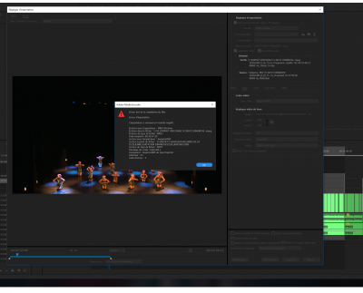

    Bonjour à tous

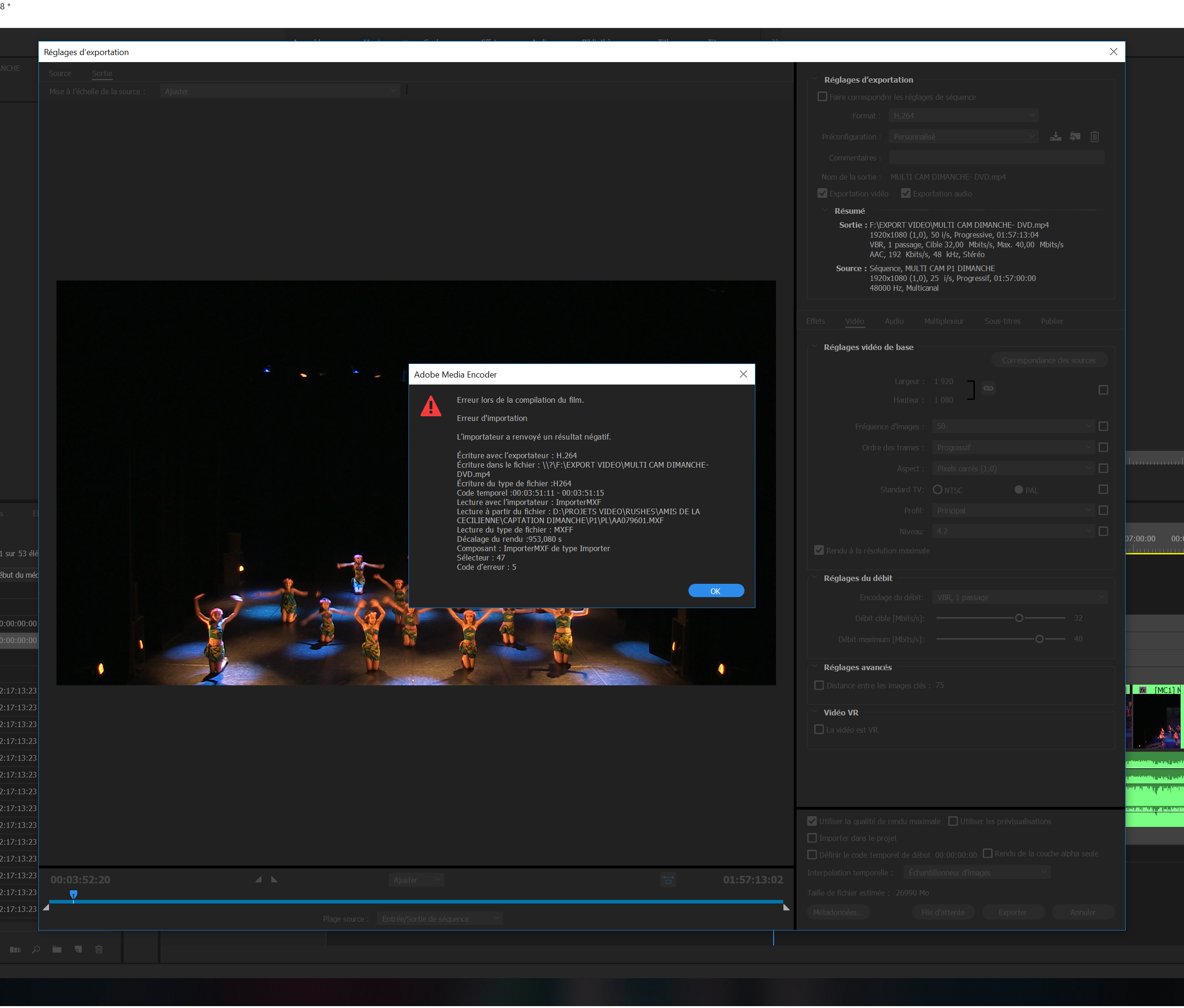

    Je souhaite exporter mon montage mais depuis quelques temps l'export bloque et m'affiche ceci, apparemment un soucis avec un des fichiers vidéo MXF. J'exporte en source : "faire correspondre au réglage de la séquence"
    merci pour votre aide :jap:
  2. ogt
    Je n'ai jamais rencontré ce type de problème.
    Il faudrait voir si me fichier
    D:\Projets vidéo\rushes\amis de la cecilienne\captation dimanche\p1\AA079701.mxf
    est bien accessible.

  4. LiquidPro
    17 225
    2 779
    +289 / 913 / -3
    Il n'y pas d'effet sur la timeline dans la fourchette de position indiquée (00:03:51:11 à 14) ? Les seules fois ou j'ai vu cette fenêtre, c'est avec un plugin défaillant (de chez NewBlueFX, problème réglé par une mise à jour) et lors de l'archivage d'un projet (dans ce cas, c'était les prévisualisations qui posaient problème, je ne les ai pas utilisées et je les ai recopiées manuellement). Tu te sers des prévisualisations pour l'export, la case est cochée ?
  5. Guest20191220
    Pour tenter de cerner le problème, si une zone de temps du problème est identifiée, il faudrait mettre des marques en entrée et sortie et faire un rendu, s'il y a un problème, le rendu va s'arrêter et alors il sera au moment exact où la couleur verte de rendu s'arrêtera au niveau de la timeline. Comme dit LiquidPro, ça peut venir d'un plugin ou d'autre chose qu'il va falloir identifier.

  8. JeanmichelP
    1 520
    390
    +17 / 37 / -0
    Merci pour vos retours, je vais continuer mes recherches et test d'export. Non <Liquid : pas d'effet, mais juste un plan rapproché court (d'un multicam) de 4'19. Je vais testé l'export sans du coup, dommage un plan rapproché en moins :hum:. Non, pas de préval.
    Mypov : tout est rendu ; pour le plug-in c'est noté, ensuite pour allez le chercher :perplexe:
    Caraibe : il se trouve que j'avais fait les deux : source, puis je l'ai décoché et fait exactement ce que tu as dit (cela correspond à ma capture affiché ici).

  9. JeanmichelP
    1 520
    390
    +17 / 37 / -0
    ...punaise maintenant ça me fait ça :hum::col: , je suis toujours à CC2017, il ya ce soucis avec 2018 ? Les tous derniers tournages ont été fait en MXF, apparement il y a un soucis. "Importer MXF" ? (je tournais avant en "AVC S" de Sony)
