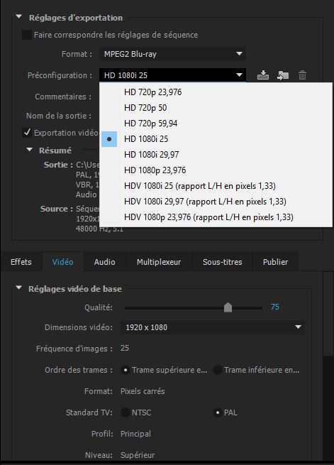

    Voilà mon problème : J'ai filmé en 1920x1080 - 50p - 25i/s.
    Après mon montage sur Première Pro CC, je souhaite l'exporter au format MPEG2 Blu-ray. Or, il n'y a aucune préconfiguration qui corresponde ! Si j'élimine les choix HDV, puis les HD 720p, il ne reste plus que :
    HD1080i 25
    HD1080i 29,97
    et 1080p 23,976.
    Que faire ? Quel choix ?
    Merci de vos lumières.

    Puisque vous avez choisi Mpeg2-Blu-ray, Premiere ne propose que les formats autorisés par la norme Blu-ray.
    En particulier cette norme n'autorise pas les formats :
    1080 50p
    1080 25p
    Donc pour rester en 25 images/sec il faut exporter en entrelacé 1080 25i

  4. Wolfy
    207
    Merci de vos réponses. Donc finalement, ça ne sert à rien de filmer en 1920x1080 - 50p si la destination du film est d'être diffusé sur DVD ou Blu-ray ?
    Autant filmer directement en 1080 25i ... !? C'est bien ça, ou bien il y a quelque chose qui m'échappe ?

    Et est-ce possible d'exporter en HD 1080p 23,976 ce que j'ai filmé en 1920x1080-50p ? Y a-t-il un intérêt ?
    Et donc, à quels supports est destiné le 1920x1080-50p puisqu'il n'est pas possible de l'exporter sur DVD ou sur Blu-ray ?
  7. ogt
    C'est toujours possible, mais le logiciel d'export va faire du "Pullup", c'est a dire supprimer une image de temps en temps afin de synchroniser la fréquence image (ce qui va ralentir a vitesse du film). S'il n'y a pas trop de mouvements dans vos vidéos ça ne devrait pas se voir.
