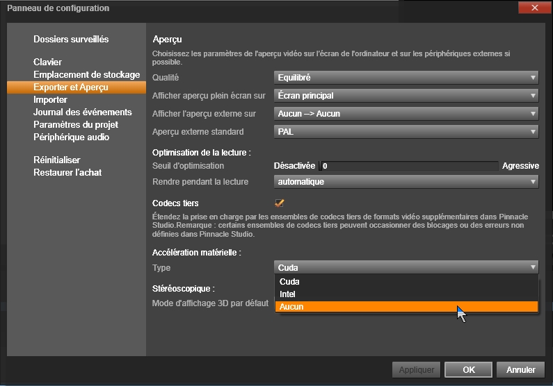

    Est-ce que tu as essayé d'exporter avec l'accélération matérielle désactivée? (Voir image)

    Merci pour vos réponses. J'avais effectivement ré-encodé le film en entier à plusieurs reprises, sans succès. De même, j'avais désactivé l'accélération matérielle mais le problème s'est amplifié, écran noir à la place d'environ 90% des transitions. J'ai fait le tour de toutes les configurations possibles à mon niveau, je me demande si l'origine du problème est réellement du fait de Studio... je vais poursuivre.

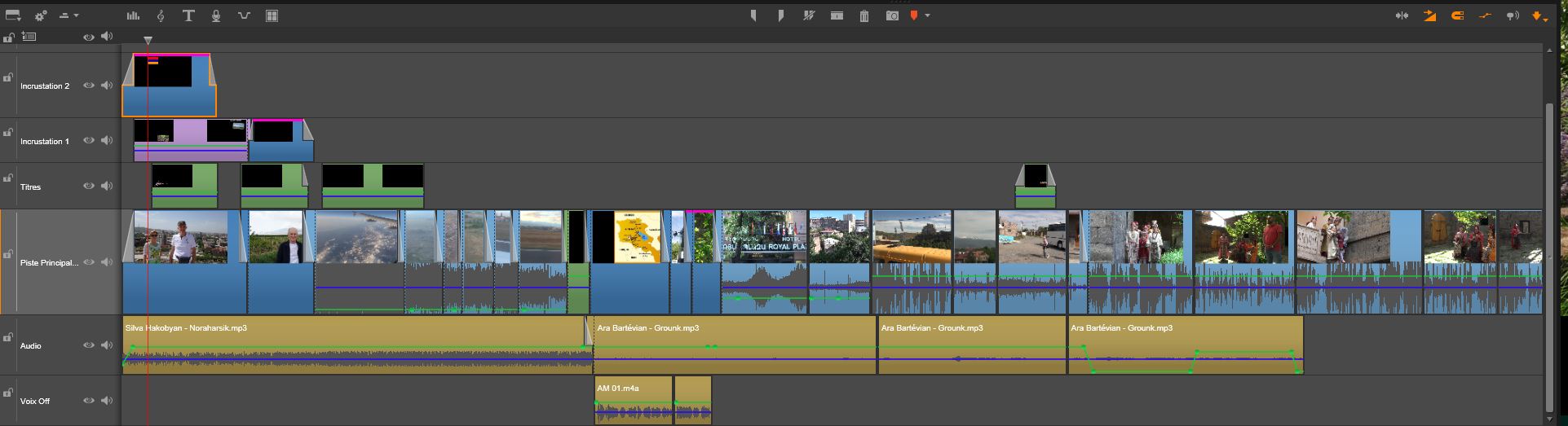

    peux tu nous faire une liste des différents types de médias qui composent ton projet ? Si tu pouvais joindre une copie écran de la TL .

    J'utilise les médias suivants : rushes H264 (m2ts) majoritairement et 2 mp4, photos Jpeg, voix off m4a, audio mp3 et outils Studio : montage (1 seul), titres, nombreuses transitions, plusieurs types d'effets (principalement Studio PIP).
    Ci-joint capture du début de la TL du projet en cours, représentatif.
    Le projet précédent comportait comportait 9 pistes du même type et je n'ai pas rencontré de problème, il semble que la durée du film ait une incidence ; si je copie une partie et la reprenant seule (20 minutes par exemple), tout se passe normalement. J'envisage de réinstaller Studio : est-ce une bonne idée ?
