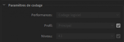

    Si tu as la dernière version, qu'as-tu d'indiqué dans "Paramètres de codage -> performances" ? (Codage matériel ou logiciel)

    Les paramètres de codage sont sur "codage logiciel" (je ne sais d'ailleurs pas le modifier, voir pièce jointe).

    Je vais mettre à jour Premiere et réessayer sur la nouvelle version !
