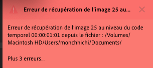

    A savoir que je n'ai ce problème que depuis quelques semaines, j'ai pu faire le même genre d'exports sans problème avant ça. J'ai essayé de désinstaller/réinstaller premiere, j'ai aussi essayé avec des versions antérieurs, toujours le même problème... avec ce message d'erreur en pièce jointe, qui correspond systématiquement a un fondu.
