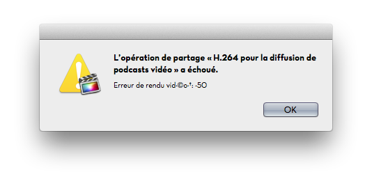

    Je n'arrive pas à exporter mon montage. Il me dit qu'il y a une erreur d'intégration d'image (-un chiffre) je ne sais plus lequel.
    J'ai beau avoir essayé les mania conseillées de décocher "rendu en arrière plan", dupliquer le projet mais cela ne fonctionne pas.

    Es-tu aller voir l'image en cause désignée par le chiffre ?
    Pour cela, dans Préférences, définir l'affichage du temps en images permet de se rendre directement à l'image en question (Ctrl-P-numéro de l'image).
    Parfois, et sauf fichier d'origine susceptible de poser problème, si tout est normal, il suffit de supprimer le plan contenant l'image et de le ré-intéger ?
    Pour vérifier si le problème a disparu, plutôt que de lancer une exportation totale, sélectionner la plage où se trouve le plan ré-intégré et vérifier si le problème a disparu.
  3. Alkyss
    Merci pour cette réponse. C'est ce que j'ai fais hier, il y avait un écran vert entre deux transitions. Je l'ai supprimé mais j'ai une autre erreur :
    J'ai été voir à -50 c'est une séquence normale sans erreur à l'afficha je ne comprends pas :/

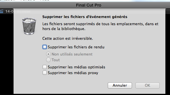

    Non, il ne s'agit pas du rendu en arrière plan, mais de tous les fichiers de rendu…
  7. Alkyss
    Merci beaucoup, votre précédente réponse de localiser l'image m'a aidé au point qu'enfin cela marche après presque une semaine d'exportation en échec.
    Comment accède-t-on à cette fenêtre de suppression des rendus ?
    Merci encore :good::bravo:

    Tant mieux, je suis content d'avoir pu t'aider.
    Mais sache pour le futur que le forum vraiment spécialisé FCP X c'est ici
    Sinon, c'est : Fichier->Supprimer les fichiers de bibliothèque générés…
