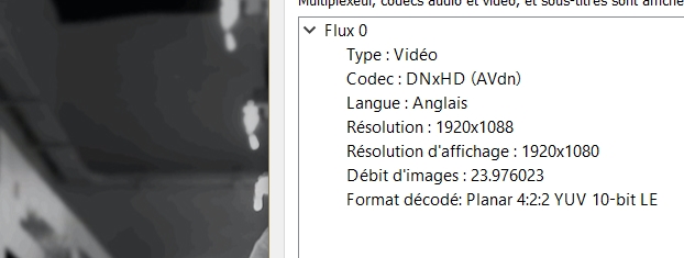

    Je n'arrive pas à comprendre d'où vient ce défaut sur les images exportée sur resolve ; voir photo ci-dessous ce qui m’épargnera une description imprécise. Ça ressemble à un export très compressé mais j'ai bien sûr testé bon nombre de formats et codecs différents, du H264 au uncompressed RGB 10bit en passant par toute les types de DNx.
    Ce qui est très étrange c'est que ce défaut est absent des rushs natifs et n’apparaît pas non plus sur le playback de Resolve. C'est vraiment au moment du Deliver que le défaut apparaît. J'ai également testé d'exporter les rushs sans étalonnage, le défaut apparaît également.
    Si quelqu'un sait d'où cela peut venir et comment le régler, je suis évidement preneur ! Je suis également curieux de savoir si cela porte un nom afin pouvoir faire des recherches.
    Merci d'avance

    tu parles du "banding"" dans le plafond ?
    c'est le defaut des codec 8bits.
    cineform permet de l'eviter entre autres.

    Bonjour , comme Giroudf , si tes rushs sont en 4.2.2 10 bits et que tu exportes en 4.2.0 8 bits , c'est normal que du banding apparaisse . Essayes de garder, sur ton export , les caractéristiques de tes rushes, dans la mesure ou c'est possible.

    Justement j'ai testé de (très) nombreux codecs et formats proposés par resolve et je retrouve systématiquement ce problème. Même avec du Cineform ou des codecs 12bits.
    Je comprends bien que si le projet est en 10 bit et l'export en 8 bit, le logiciel va fabriquer des nuances de couleurs (en l’occurrence des variations de luminance puisque le film est en N&B) que la profondeur de codage de l'export ne pourra pas retranscrire. Même principe si ce sont les rushs qui sont en 10 bit, ils posséderont des couleurs que le nouvel export ne pourra pas retranscrire. Mais ici, ayant testé des formats 12 bit j'ai l'impression que Resolve réduit la profondeur de codage avant l'export.
    Je précise par ailleurs que le problème n’apparaît pas dans la fenêtre de playback du projet (Dans la page color quoi !) mais bien dans celle de prévisualisation de l'export, au moment où je lance le rendu ...
    Pour plus d'infos, mon workflow est le suivant, j'étalonne sur des transcodes 4:2:2 10 bit fait depuis un codec un peu pourri de DSLR (4:2:0 + Long GOP).

    Whaou, ça c'est l'exemple même du thread inextricable tellement : 1/ ça manque un peu d'infos hardware*; 2/ ça peu venir de tellement de sources différentes; 3/ on ne sait pas de quoi "l'étalonnage" est constitué...
    *chez BMD (et sur leur forum) personne ne répondrait rien que parce qu'il n'y a pas le minimum requis sur la description de la machine, pour info ;) (on peut à la limite entrevoir que tu es sur un PC/Win, sans plus)
    Donc bon, ça peut venir (au choix ou cumulé) de la carte graphique trop cheap qui manquerait de ram durant l'export, des choix dans la deliver qui amèneraient à utiliser des rendus proxies pour l'export plutôt que de prendre les originaux, de la manière d'appliquer une 3D Lut dans un noeud vs dans le panneau clip (ça ce serait visible dans la parade) ou encore d'un denoiser pas maîtrisé, pour ne prendre que ce qui me vient en tête là maintenant.

    Je sais que le problème ne vient pas des paramètres d'étalonnage (Ou d'un denoiser, LUT...) puisque même en bypassant l'étalonnage j'ai ce problème.
    En lisant les rushs sur lesquels je travaille dans VLC je n'ai pas ce soucis.
    Quels choix dans la Deliver pourrait entraîner ce type de problème ? J'ai essayé en exportant à des Render Speed très faibles ...
    Comme précisé plus haut, le banding n'apparait vraiment que lorsque je lance l'export (dans le visualiseur du Deliver) pas dans les pages Color et Edit.

    Et donc ça se voit aux préférences par exemple... Donc pour ne pas dire de bêtises et surtout pas adaptées à ton cas, je te propose d'abord de prendre - à nouveau - le temps de régler ces préférences, notamment le profil des rushes, des projet, de la TL etc dans un 1er temps, et le format des render files. C'est dur d'être sur du biais qu'il y a dans ton cas.
    Rapidos, pour ce que je disais, il y a une case à laisser décochée dans la Deliver, qui permet d'exclure de l'export l'utilisation les rendus de rushes, notamment s'ils sont faits dans une résolution inférieure (selon ce qui est convenu dans les préférences). A voir en priorité je pense...

    Peux-tu poster (wetranfert ou autres...) quelques secondes de ton clip source ? (tant qu'à faire autour de ce qui correspond à ta capture d'écran)
    Je ne serais pas étonné qu'à la source tu ais déjà du Banding.
    Possibles solutions :
    la source est OK : revoir le transcodage
    la source est KO : Tu pourras transcoder dans tous les formats que tu veux avec le nombre de bits que tu veux... : si la sources est KO : le résultat sera toujours KO
