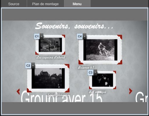

    Il y avait un truc bizarre qui apparaissait dans mes menus, c'est-à-dire un texte en surimpression mais qui n'apparaissait pas dans la simulation et je pense que c'est ce « truc » (Grou... aver 15) qui buguait la structure.
    Ouf, je commençais à désespérer.
