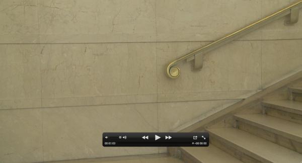

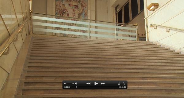

  2. JdC
    JdC
    Ci-jointes deux captures d'écran pour vous montrer la différence entre la 200 et les EX1R.

  4. JdC
    JdC
    Ce sont des rushes d'une première capta réalisée en multicam, il n'y a malheureusement pas de plans identiques pour les deux cam, mais dès que j'ai ça je le poste. La WB était la même, 4400K il me semble.
