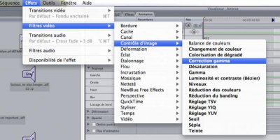

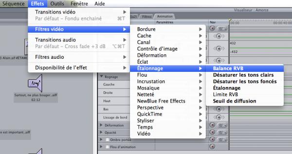

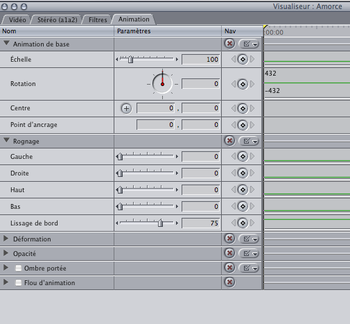

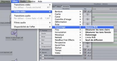

    Il faut "foncer" la ballerine en utilisant le filtre vidéo étalonnage (photo 2), ou le filtre gamma (photo 3 attention car avec ce dernier a tendance à modifier aussi la saturation ). Tu peux en même temps dans animation régler dans rognage lissage de bord qui estompera ta limite entre l'image et le fond.(photo 1)
    Bon travail
    Phil.
