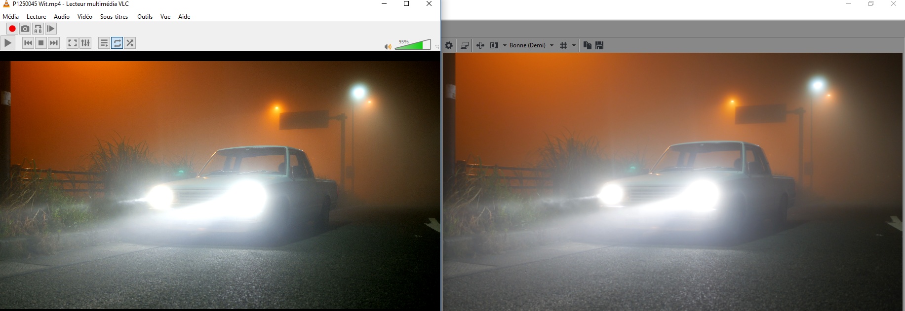

    Bonjour
    après plusieurs année je découvre que ce qui est affiché dans VEgas n'est pas ce qui sort en rendu....
    oui oui plusieurs année -_- car pour les vidéo bien éclairé ça sortais juste un poils plus saturé mais quand on rentre dans les vidéo de nuit là c'est la cata.
    Tout les noir devienne bouché
    en image
    (voir fichier attaché ou le lien)
    Shared album - ABo MALA - Google Photos
    a gauche VLC a droite vegas (même fichier)
    j'ai volontairement poussé le gama bien fort pour avoir un rendu de sortie correcte mais encore trop sombre
    alors quand j'ouvre le fichier encoder dans vegas les couleur sont bonne donc l'info est dans le fichier
    mais dans VLC et surtout Youtube (le support final) la tout est daubé
    j'ouvre mes projet en 8bit
    j'ai essayé tout les profile sRGB 10bit etc en sortie ça ne change strictement rien même rendu trop contrasté/saturé/sombre (si je monte le gama a 1.5 sur toute ma vidéo le rendu de sortie et proche de ce que j'ai affiché dans Vegas mais donc je travail au pif sans avoir une idée du résultat final avant d'avoir fini le rendu)
    donc voilà que faire?
    j'ai déjà le problème dans photoshop depuis toujours mais là j'ai trouvé la solution en convertissant toute mes image dans un espace de couleur défini avant chaque enregistrement (sinon pareil photoshop et le web/visualiseur) ne m'affichait pas les même couleur)
    Merci d'avance

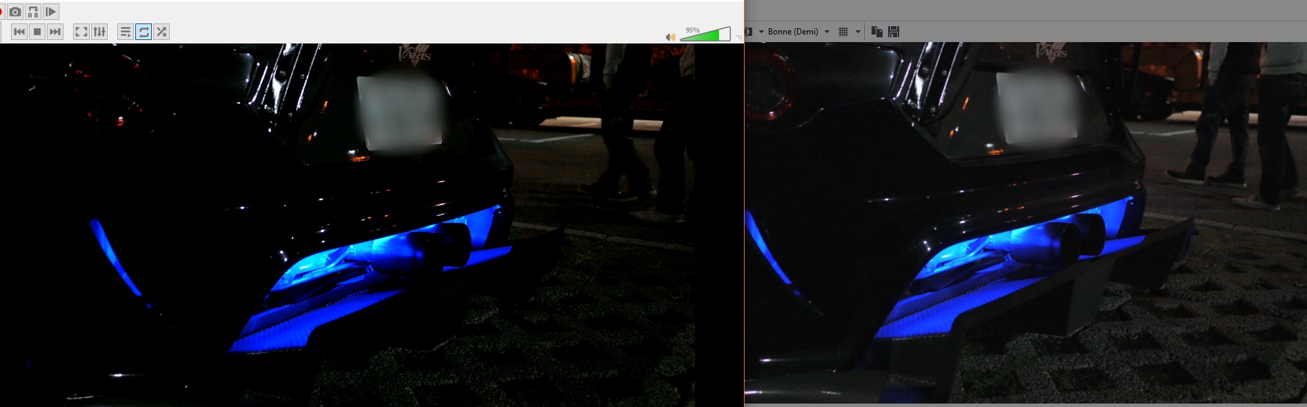

  2. mazmaz
    39
    J'ai ouvert en 32 bit sRGB le projet , puis en sortie j'ai aussi mis sRGB
    résultat encore pas bon (mais dans cette scène pose pas trop de problème comme on le vois ça reste acceptable )
    mais ça rame à fond le PC suit pas donc pas possible de pas travailler en 8bit

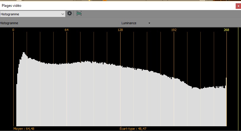

    Utilises les scopes pour voir tes niveaux.
    Appliques ensuite un filtre niveau Pc vers TV Rgb sur le bus de sortie.
    Tu as aussi possibilité d'utiliser cette extension qui simule ce que tu devrais voir sur ta TV ou sur ton PC.
  4. mazmaz
    39

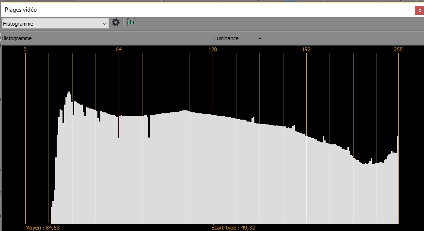

    En effet j'ai perdu toute l'information en dessous de 16
    je suis en 16 -255 au lieu de 5-255 (a vue de nez)
      39.7 KB
      373
      42.6 KB
      379
  5. mazmaz
    39
    Donc je suis baisé Internet c'est 16-235 le standard apparemment ... j'ai pas le choix de tout boucher et perdre de l'info ou si quelqu'un a une astuce
  6. mazmaz
    39
    Problème expliqué dans cette vidéo je vais voir si leur solution fonctionne. C'est ta méthode joet73 il semblerait
  7. mazmaz
    39
    par conre j'vais mettre ma caméra en 16-235 à l'avenir ^^
