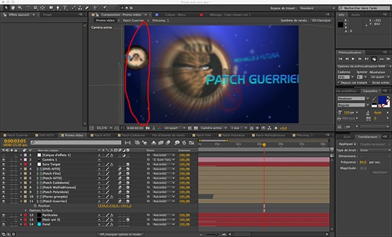

    Après des jours de galères à essayer de trouver solution à mon problème, je me décide à poser la question sur le forum.
    Comment éviter qu'un effet comme "shine" soit rogné dans une composition imbriquée? Quelle est la marche à suivre?
    Je vous remercie.

    On ne voit pas grand chose sur votre image.
    Qu'est ce que vous appelez "rogné"
    Il faudrait donner un peu plus de détails sur votre mode opératoire, pour essayer de reproduire le problème.
  3. Fiev
    3 170
    17
    351
    Il veut dire qu'il applique l'effet Shine sur son logo circulaire dans une
    pré-composition et quand il place cette pré-composition dans la finale, l'effet
    Shine s'arrête aux bords (limites) du calque de la pré-composition :
    on voit cette ligne où l'effet n'est plus pris en compte.
    Il faudrait essayer peut-être de juste agrandir la taille de la pré-composition
    par rapport à la principale non ?
    Ou sinon ne pas pré-composer le logo mais directement le mettre dans
    la composition finale et appliquer l'effet Shine directement dessus ...

    Merci pour vos réponses. C'est bien cela Fiev.
    J'ai une composition appelé C1 de 6 calques 3D. Dans celle-ci j'ai une autre composition (1 seul calque avec entre l'effet Shine).
    J'importe cette composition C1 (et 5 autres semblables) dans une autre (projet final) de même taille et également en 3D.
    J'ai une caméra qui exécute des mouvements dans cette nouvelle composition, mais au moment du shine de la composition C1, l'effet de lumière de celle-ci laisse apparaitre ses bords.
    J'ai cru comprendre qu'il fallait activer le "soleil ou astérisque" (réduire les transformations) mais cela change la direction de mon shine et cela ne marche pas à chaque fois.
    Ai-je loupé quelques choses?
    Merci!

    J'ai opté pour agrandir ma composition comme tu me l'as indiqué. Cela fonctionne. Je pensais qu'il y aurait une autre manip (plus "technique") pour parer ce problème.
    Quoiqu'il en soit merci de ton aide.
