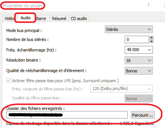

    Enfin, pour enregistrer une voix Off, pas besoin de désynchroniser l’audio de la vidéo, il suffit juste de mettre la piste Audio de votre film en « Muet » et d’enregistrer votre commentaire dans une nouvelle piste.
    Tous les essais que vous avez déjà effectués sont normalement enregistrés dans le dossier défini dans les propriétés du projet même si vous avez cliqué sur « Supprimer tout ».
    Essayez de les lire en dehors de Vegas pour vérifier leur intégrité et qualité.
