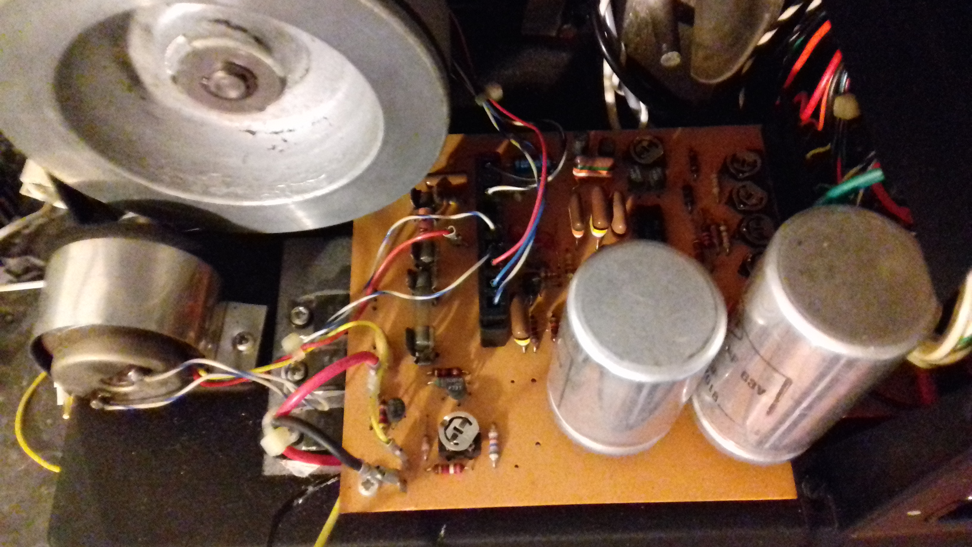

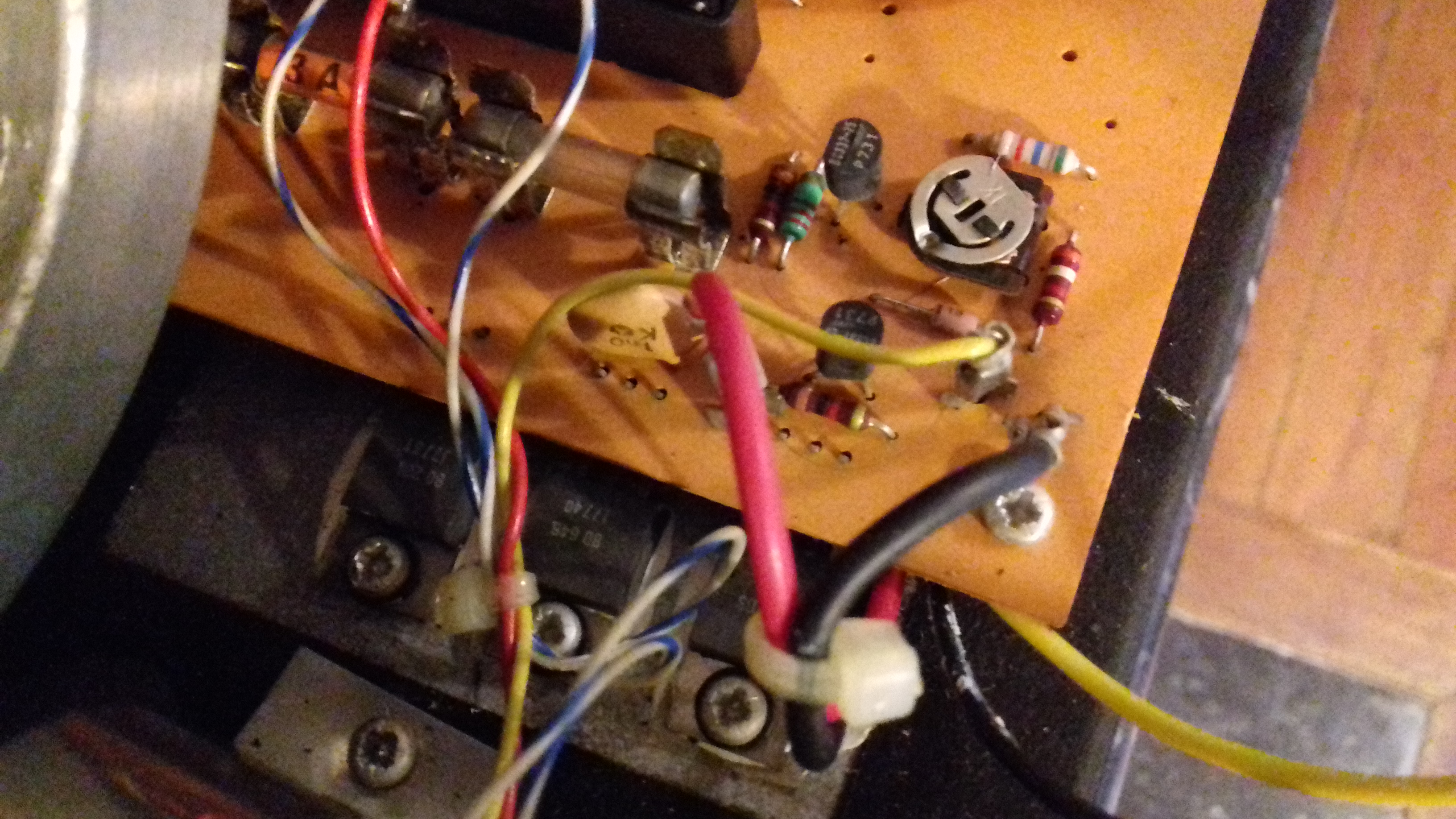

    Suite à ce message de jakovideo, je viens de démonter le cache AR du Beaulieu puisque j'ai le même problème du potentiomètre d'ajustement de la vitesse inopérant. Ma carte n'est pas comme la sienne sans doute parce que ce n'est pas le même modèle? Mon n° de série est:P1803044...très diffile à lire donc erreur possible.
    J'ai vérifié tout les câbles (le 2 fils d'alimentation et 2 autres fils ( la capteur de vitesse ) ainsi que le connecteur de ce capteur ( peut être faux contacts ).
    Quelles peuvent être les éléments en cause sur cette carte? Je joins 2 photos qui pourront vous aider.....et m'aider aussi?
    Merci
  7. s8-91
    A prioris il s'agit d'une carte fabrication maison sur les photos : Les sérigraphies sont absentes et les régulateurs sont soudés sur la face opposée .....
    Le réglage vitesses variables 18/24 est tres faible d'origine sur les 708 EL Mono. Sauf dans certains cas particuliers ou l'installation d'un obturateur modulable (2/3 pales) a été effectuée , une carte de régulation a été installée avec un circuit de variation plus intéressant (à prioris fabriquée aussi par Beaulieu)
    (Le circuit en question est intégré d'origine sur les modeles Stereo.)
    La variation d'origine des vitesses du 708 EL Mono ne porte que sur le moteur du Cabestan : C'est pour cette raison qu'elle est imperseptible.
    Sur le Stereo (et les Monos modifiés), la variation joue sur les 2 moteurs simultanément : Dans ce cas il est possible d'obtenir 21,5 à 26,5 i/s.
