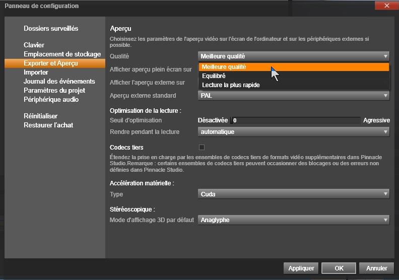

    Dans le panneau de configuration, tu peux régler l'aperçu sur "Meilleur qualité", "Équilibré" ou "La lecture le plus rapide" voir l'image jointe mais attention, si tu choisi meilleur qualité, ça risque de ralentir le montage. Tout dépend de la puissance de ton ordi!

    Le réglage de l'aperçu était sur "équilibré" je l'ai modifié sur "meilleur qualité "
    Effectivement ma vidéo n'est plus floue mais je constate, comme tu me le dis , que toutes les manipulations sur le plan de montage sont ralenties.

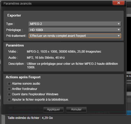

    J'ai cherché sur le net et vu qu'il fallait exporter en MPEG.2 HD 1080i, j'ai appliqué et le résultat ne me conviens pas. Le fichier est très lourd et la vidéo aplatie toute les images .
    je joins une capture d'écran afin de voir s'il y a d'autres réglages à faire .
    export.JPG Merci A plus

    Dans ton cas, je commencerai déjà par désactiver le Cuda dans "Accélération matérielle" qui ne sert à rien ce qui te concerne.
    Et dans "Aperçu", je mettrai "Lecture la plus rapide" car ça ne change rien de la qualité d'exportation! Que ton fichier est lourd à l'exportation, c'est logique, c'est du HD! Maintenant, il faut savoir quelle source que tu souhaites au final pour visualiser ton projet exporté. Est-ce que tu exporte sur Blu-ray? DVD? ou tout simplement en Fichier Mpeg?

    A partir de la capture d'écran postée plus haut peux tu me dire si les réglages sont corrects?
    Comme je n'ai pas l'intention de changer mon ordi tout de suite , je vais donc me contenter de celui là.
    Merci encore
  14. GCVMP
    +64 / 193 / -8
    4 650
    46
    3 949

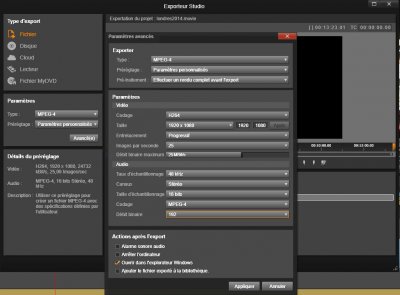

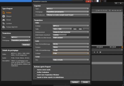

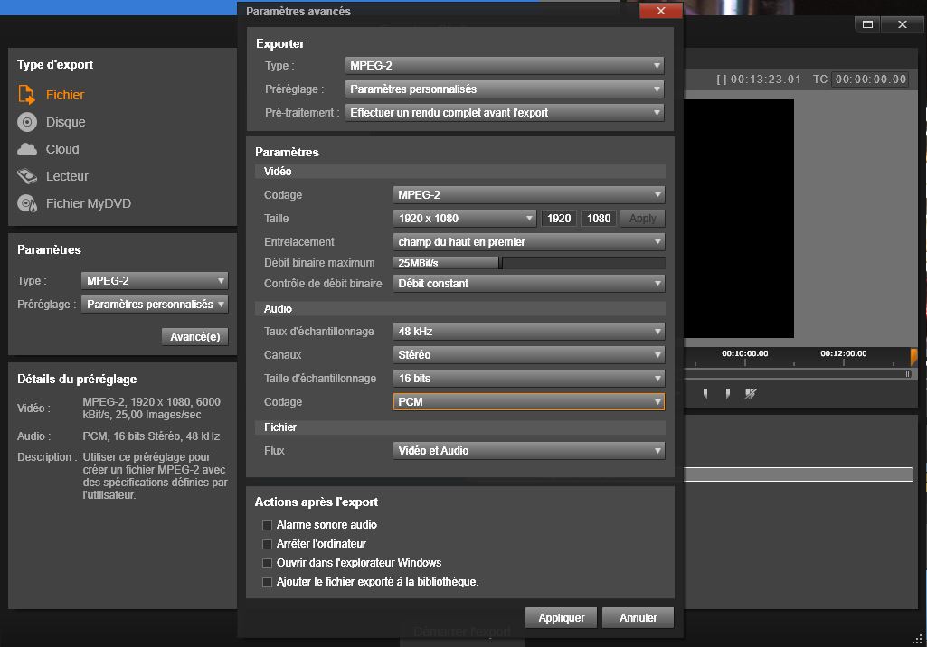

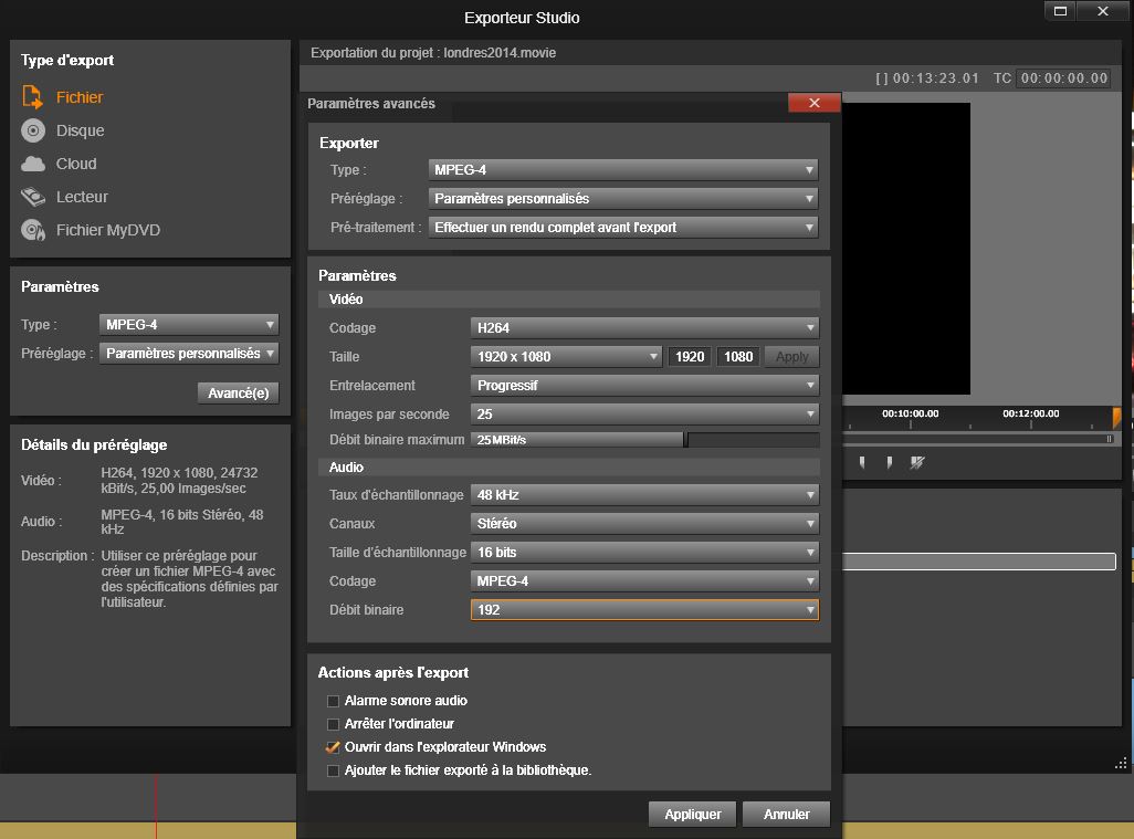

    Tes réglages sont pas mal mais si tu veux tout savoir, je te conseille d'exporter comme les captures écran jointes...pour te faire une idée de la qualité!
    Attention, le Mp4 est connu pour une qualité meilleur que le Mpeg-2 avec un débit moins élevé mais avec la désavantage que le rendu et exportation sont très longues (plus que le double du temps que le Mpeg2)...Normalement, c'est 12000Kbits/sec mais dans mon capture écran, je l'ai monté à 25000kbits/sec puisque tu te plains de la qualité! Faites l'expérience!
    Aussi, il faut comprendre, que tout dépend de ton importation à partir de ton caméra Sony! Car si les rushs de ton caméra ont un débit de 15000Kbits/sec, c'est complètement inutile d'exporter en 25000 ou même 30000Kbits/sec. Alors, je te conseille de vérifier avec "MediaInfo" le débit de tes clips d'origines venant de ton caméra pour connaître le débit exacte! Et ensuite de l'adapter dans l'exportation.
