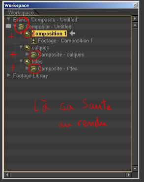

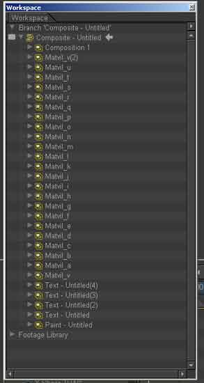

    dans mes composition (2d) aux rendus "sautillant" j'avais plusieurs nesting de calques(tous 2d, je m'en servai comme des dossiers de calque photoshop).
    et dans celle qui donnait un rendu normal je n'en avait qu'un.
    voilà. je comprend pas bien, mais ça fonctionne....
    sur ce, bonne continuation a tous !
    yo!
    (ci-joint, les deux exemples, le premier qui bug au rendu et le second qui me donne un rendu normal)
