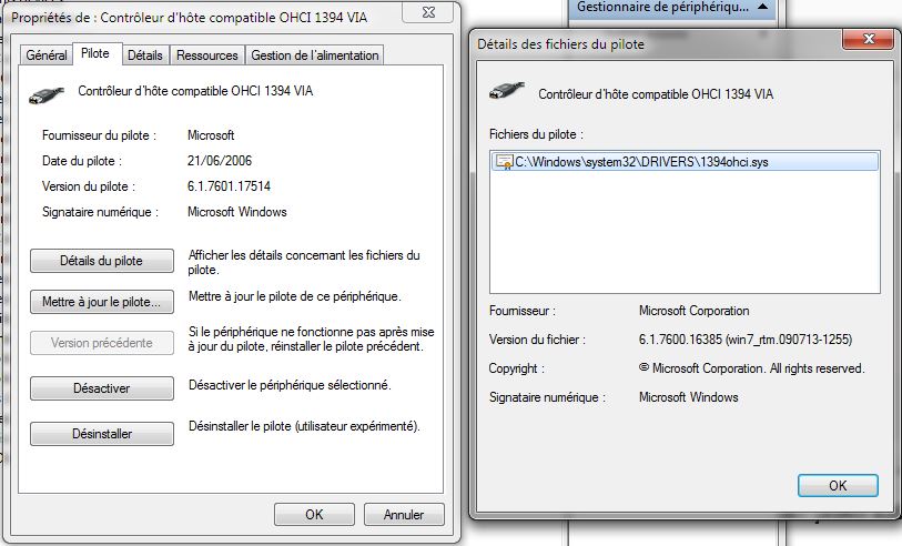

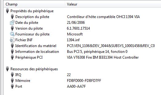

    Bonsoir,
    6.1.7601.17514 (le même que vous) . Je ne sais pas si c'est le même . Moi , c'est 7606 ( comme comptesupprime20181127 ) et vous c'est 7601 . Cette différence a t'elle une importance ? à mon niveau incapable de le dire . En tous cas , j'ai acheté cette tour d'occase à un "gamer " . J'ai apporté ma camera chez lui : reconnaissance instantanée . Ai je eu de la chance ?
  2. ogt
    Il faut donc un driver VIA.
    J'ai aussi un contrôleur VIA6308 intégré à ma carte mère, le driver est fourni en standard par Windows7, et ça marche parfaitement, mon camescope Sony PC8 est immédiatement reconnu, et je peux capturer avec n'importe quel logiciel offrant cette fonction.
    Si ça ne marche pas avec ce driver, le problème vient d'ailleurs : port endommagé sur le camescope ou le PC, cable défectueux, paramétrage du camescope incorrect.

  4. comptesupprime20181127
    Je sais, j'ai parfois tendance à rabâcher ..., lors de ces multiples connexions, est ce que qq a regardé dans le gestionnaire de périph pour savoir ce qui était indiqué, à chaque fois, c'est assez curieux que rien ne ce soit passé, non ?
    Autrement, re, être absolument certain des ports FW des deux appareils, ce ne serait pas une première qu'ils soient grillés tous les deux !
    Sans savoir ça inutile de se fourvoyer plus loin !
    À suivre ...
